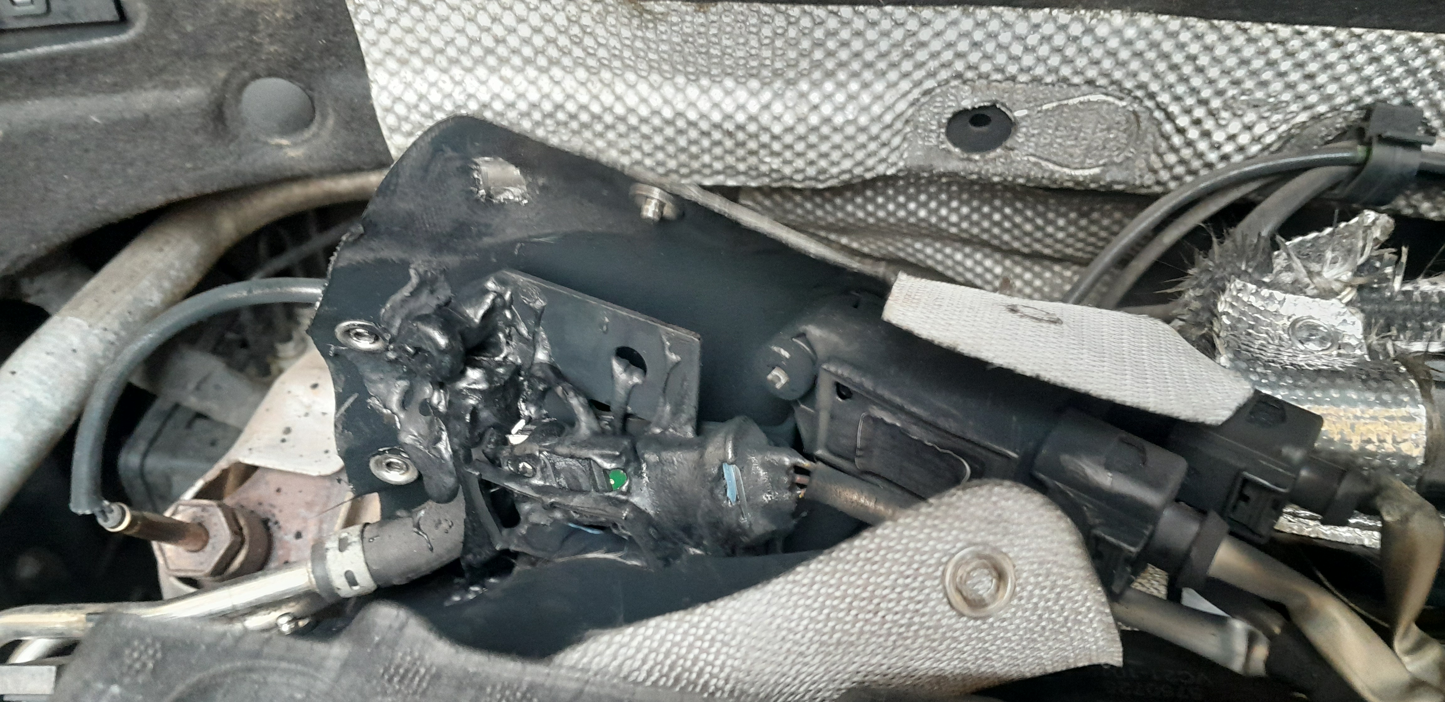

A koukal si jak to vypadá pod krytem motoru? Nejspíš při rozvodech ulomili jeden vstup na čidle, jak tam jdou horký spaliny tak to tam všechno opálí, čidla, konektory všechno. Neříkám že to musí být 100% ale je to velmi pravděpodobné. Můžu ti to kdyžtak v Praze opravit 774988595

Na a4 je čidlo tlaku spalin za motorem a rozvody se pokud vím dělají vepředu. Tak to taky může být shoda náhod ale určitě bych se podíval do motoru jestli je to všechno zapojený a pak zajet tam kde ty rozvody dělali..

Jo pak mi taky došlo že A4 s podélným motorem to má jinak, hlavně tohle bude ještě ta starší generace motoru co má jen jedno čidlo, takže to může být jen náhoda, každopádně se na to čidlo podívat a popřípadě ho rovnou vyměnit a udělat regeneraci.

roman1648¨: tak zrovna to zlomený a shořelý čidlo při rozvodech je taková běžná klasika, ale uznávám že tady mi uniklo že to je A4 a a jestě stará generace motoru, tak tady to asi opravdu může být náhoda.
Příspěvky: 20552
Re: závada na čidlu
Jo já vím o čem mluvíš, jednou se mi to stalo na 1.6tdi...ulomilo se to pod tím žárovým obalem že jsem si toho nevšimnul,jel jsem to projet, nic se mi nezdálo špatně, za dva dny auto zpátky a něco podobného jak jsi dával tu fotku...
