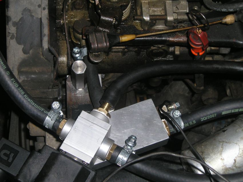

vymennik
Napsal: 21 pro 2007, 21:02
od mtapaj
nieco podobne ako ma dvorky1
Napsal: 22 pro 2007, 00:46
od dvorky1
pokud by jsi dělal další kousky tak bych jen poradil jeden výstup na vodu dej k okraji. Né do prostředka. Je to z důvodu odvzdušnění v případě že se to bude montovat na ležato. Nebo tam navrtat díru se šroubem, ale to je už zbytečně komplikovaný. Samo odvzdušňovací schopnost se o to postará pokud to bude dobře konstrukčně řešený. Jinak to vypadá dobře :-)

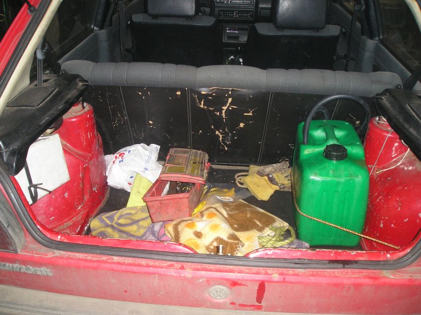

zkusim poslat fotky toho našeho Golfa, jestli to půjde.
To je pětadvacítka na olej, v nádrži je nafta.

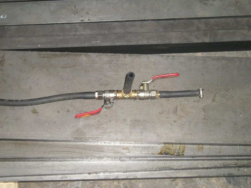

To je ruční 3/2 cestný ventil, cena je příznivá.
