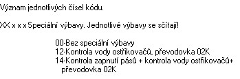

A kdyz mam kodovani sw 02142 a chci si zapnout tu kontrolu pasu a ne soucasne kontrolu vody v ostrikovacich protoze tu nemam tak do toho kodovani napisu jaky prvni cislo kdyz je ve vagu uvevedeno tohle?
