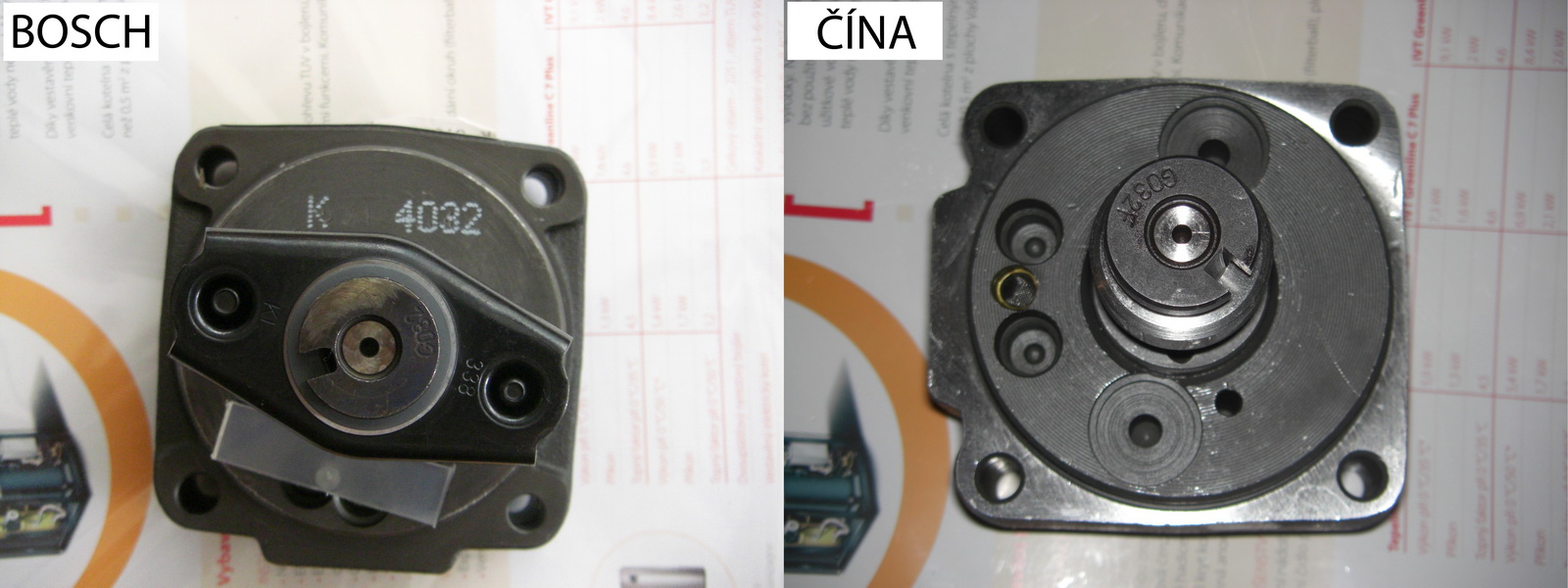

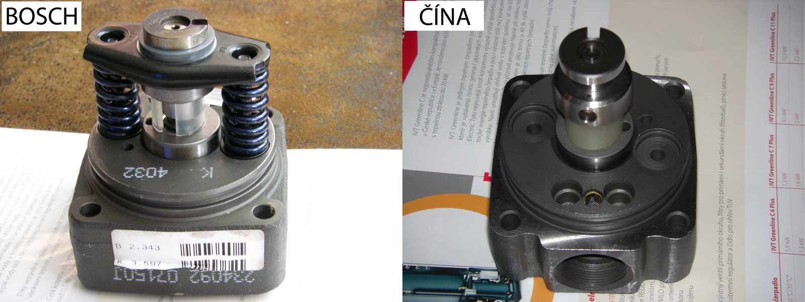

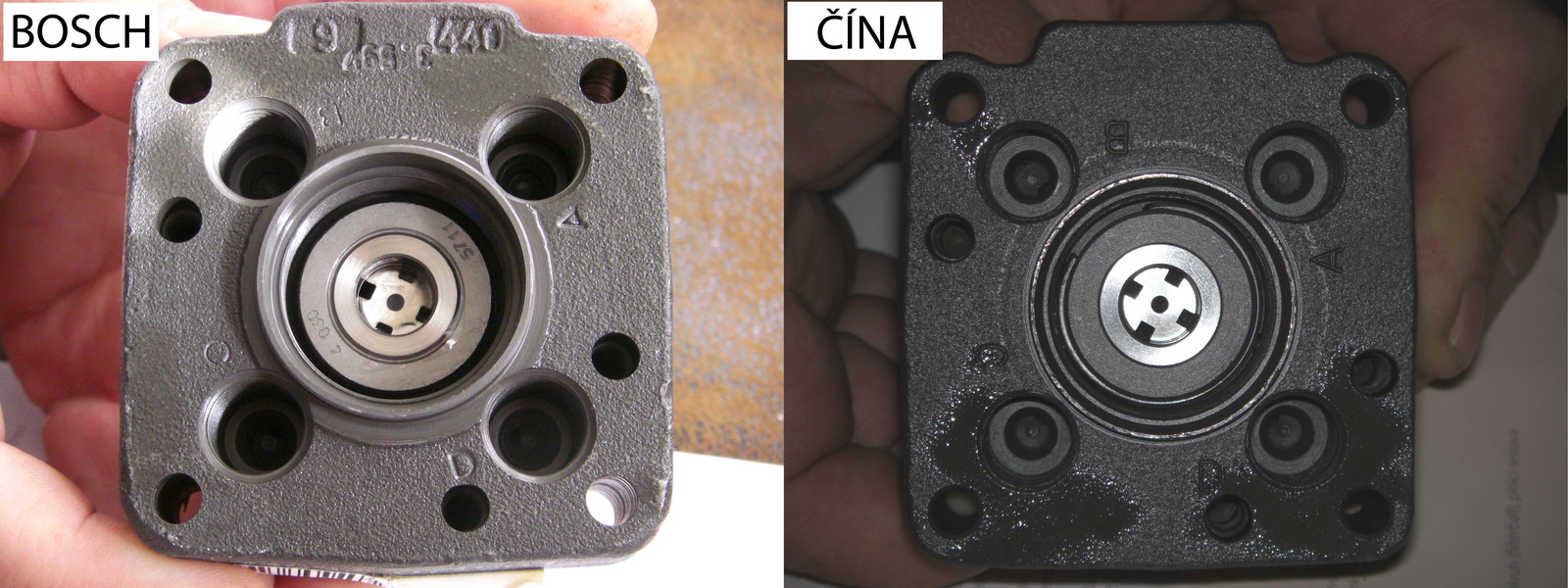

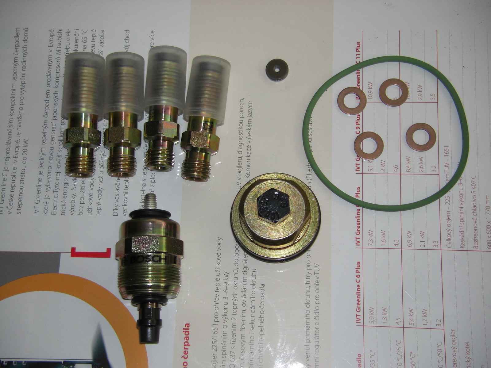

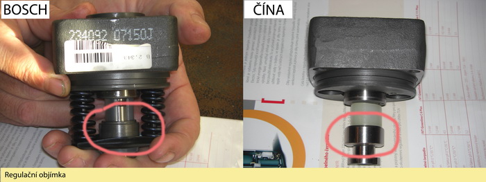

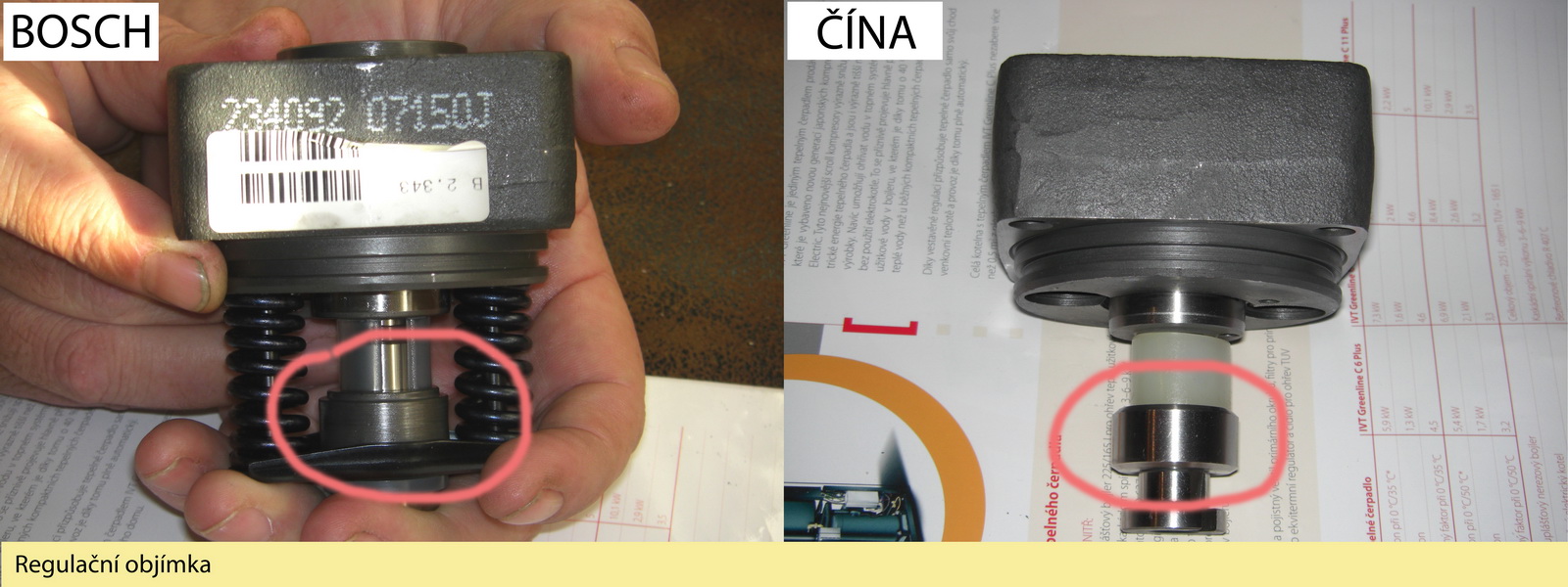

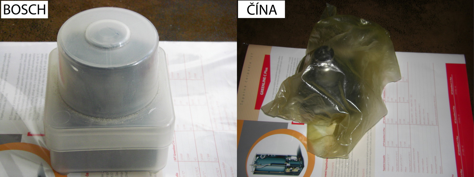

Protoze v posledni dobe je cim dal tim vice nas trh zaplavovan nekvalitnimi vyrobky z Ciny, rozhodl jsem se zde prezentovat cinske rozdelovaci hlavy, aby clenove tohoto fora byli uchraneni nebo mohli rozpoznat tyto nekvalitni vyrobky sami. Vetsinou jsou prezentovany jako " Originalni rozdelovaci hlavy" nikoliv jako " Originalni rozdelovaci hlavy Bosch ". Na povrchu teto hlavy nenajdete vetsinou zadne oznaceni mimo A,B,C,D - vyvodu prepoustecich ventilu do jednotlivych vstrikovacu a nema zadne prislusenstvi. Bosch ma naopak oznaceny vsechny dily hlavy a k svemu vyrobku dodava cele prislusenstvi s tesnenim a vymezovaci podlozku oproti vacce. Rozdily jsou take ve tvaru regulacni objimky, jak muzete videt z prilozenych fotografii. Take baleni novych hlav je odlisne, kde cinske hlavy jsou zavareny v silnem igelitu.
Nakonec bych rad dodal, ze sam jsem tyto hlavy z Ciny nakoupil v mnozstvi asi 60 ks a tyto stale vlastnim, protoze po dukladnych testech na vozidle ( znicena celkem 3 cerpadla + hlavy ) a po testech v odborne zkusebne bylo zjisteno, ze material je odlisny, s odlisnou tepelnou roztaznosti a hlavy jsou pro dlouhodoby provoz naprosto nepouzitelne.
Varuji proto vsechny pred lehkomyslnym nakupem snadno dostupnych neoznacenych rozdelovacich hlav, ktere vsak mohou na vozidle napachat nedozirne skody. Predevsim pokud majitel zvysuje vykon a zatez na jednotlive komponenty je daleko vetsi, je nutno takovy nakup sakramentsky zvazit. Muze to vyjit na pekne penize.

Foto - porovnání (klikněte pro zvětšení):

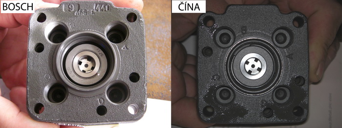

Takze opet neco noveho. Hlavy nove dovezene z Ciny jiz maji nic nerikajici potisk, takze jsou hure rozeznatelne od hlav Bosch. Presto jsou snadno rozpoznatelne. Ve ctrvrte rade snimku hlav vidite zespodu od Bosche na valci pistu vyrazene oznaceni. Cinske hlavy tam nemaji nic. Cinske hlavy jsou i nadale bez prislusenstvi. (hm)

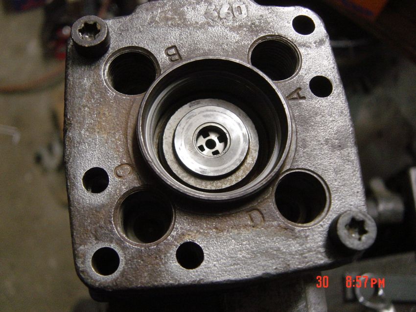

Tady pro doplnění dodávám schválně snímek použité, již letité hlavy, která je z čerpadla Bosch, na kterém se bude dělat repase.
Čerpadlo je vyndané z auta a v žádném případě to auto neni z Číny. :)
A tady druhá hlava:
Jak vidíte na válci výtlačného pístu, žádná vyražená čísla tam nejsou. Takže teorie, že bez čísel jsou čínské hlavy,
padá

já tam vidím 440 a ještě něco (tak jak na bosch)

Smoke píše:já tam vidím 440 a ještě něco (tak jak na bosch)
Mluví se o válci, to je to kulaté uprostřed toho odlitku. Víš?A fotky jsem tam dal proto, aby bylo vidět, že nejsou všechny hlavy od Bosch stejné. Fotky hlav, které sem dal v dobré víře Venca vlastně nic nedokazujou.
Myslim že to bude těžké rozlišit. A padělatelé se také pořád zlepšují. Ať je to cokoliv. A nejhorší je, že se zlepčuje i kvalita.
