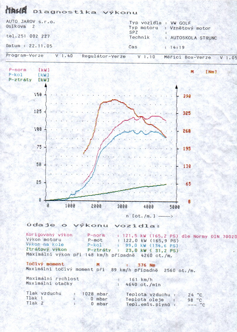

Takže já začínám. ..malý dieselpower sraz :) na Jarově. Nechci dělat reklamu, ale trochu udělám :).
Kdyby to někdo hledal, tady jsou údaje (22.11.2005 aktuální):
telefon: 251 002 227, pan Krejsa, nebo Hromád
adresa: Osikova 2, Praha 3
cena: 1.090,- za změření
brzda: MAHA
hodnocení obsluhy: chvíli ochotná, chvíli docela nervní :)
A teď už graf:
Úpravy:
trysky Race520, turbo PD150 tlak 1.55 baru, softík, jinak sériovka
Jo a málem bych zapomněl. V sérii to je 90HP/66kW ALH motor.
kouřivost minimální. Je asi problém s dodávkou nafty (bude se řešit). Ve vysokokých otáčkách padá fór, tím se zvyšuje kouřivost a snižuje výkon.
s úpravou najeto už asi 60.000 km.
.... no a kdyby to někoho zajímalo, ještě jsme udělali pokus a narychlo přidali palivo. Pěkně to hulilo, a graf je pěkně hnusný. Což je důkaz, že ne vždy víc paliva znamená víc koní :)

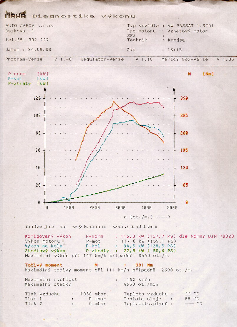

Tak já taky přispěju :)
Je to tatíkuv Passat Variant B6 96Kw.
Upravenej soft(ne od reeshy :P)
Zvýšení kouřivosti oproti serii je minimální.

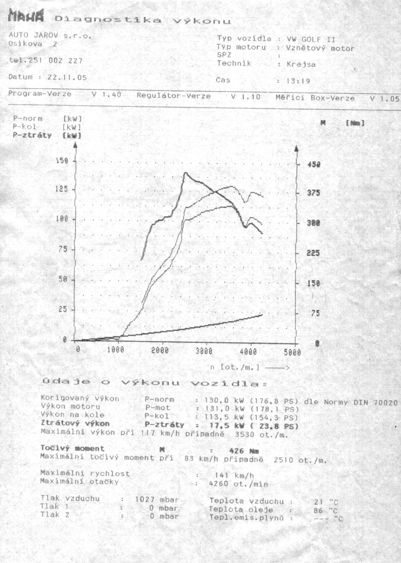

graf z 22.11.2005 Auto Jarov
Úpravy:
trysky Race520, turbo PD130 tlak 1.7 baru, mechanické čerpadlo (z nákladáku a to se na průběhu výkonu podepsalo)
motor je původně 90k TDI z octávky , ale teď si chrochtá v autě co má cca 850kg , docela to kouří
jo a díky reeshovi za trysky bez toho by to bylo špatný, andremu za turbo a fazzemu za prvotní informaci o autě který se otunilo
TDI 4x4 90Hp --> 2++Hp

Clovece Mvolesko to je docela hustej graf :-) Na TDi nezvykle plochej prubeh vykonu od 2000 az do 4000, musi to bejt svezeni co ?

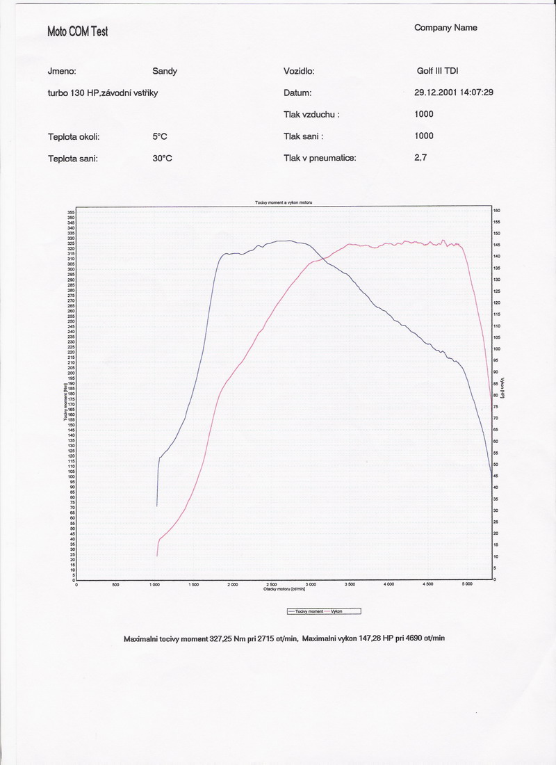

hoj posilam graf z mobilni brzdy, ktera bude na mimonskych valkach c. 9, cena 800 kc /auto
VW golf 3, puvodne 66 kw motor 1Z, ted trysky race by reesha, turbo za 130hp tdi pd (tlak 1.4 baru), pisty pd, software ressha
/brzda je ted v usti, shanim nekoho, kdo ma graf odjinut kvuli porovnani sleva mozna, tel na majitele j.svandu je 602192866 cau sandy

no furt to hrabe a nestíhá spojka :( ;)

Jinak graf od Dukese a mvoleska:nelíbí se mě špičky na všech třech křivkách v oblasti 2.500 ot.Typoval bych to na prokluz???Jsem zvyklý vyhodnocovat "naše" křivky a to co píši je jen názor,mohu se mýlit.

Moc pěknej průběh Reesha,s tím autem to může být pěkný svezení. :o
