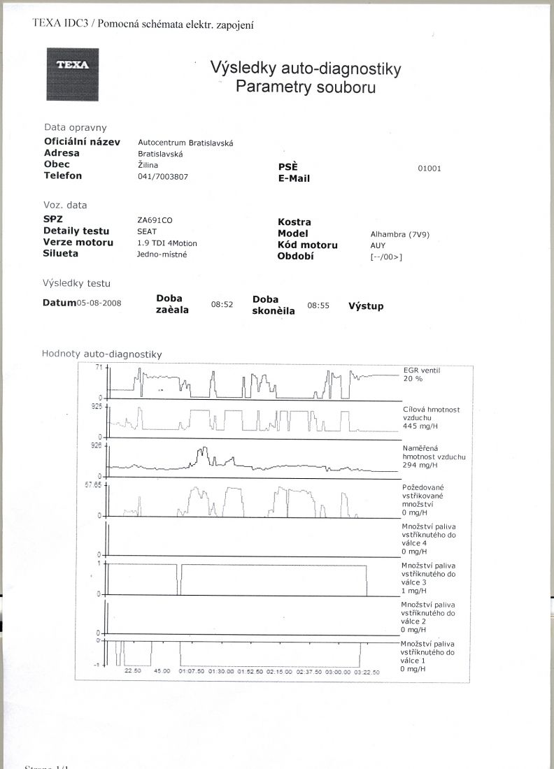

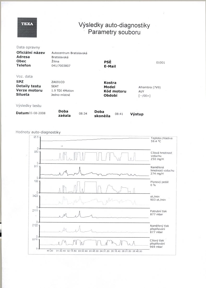

Odkial si?Okres ZA? Podla tych grafov je vidiet, ze ta vaha Ti dava strasne malo. Chcelo by to poriadny log cez VAG-COM. V tom servise sa nehanbili zobrat peniaze, ked auto neopravili (LOL) :? ?

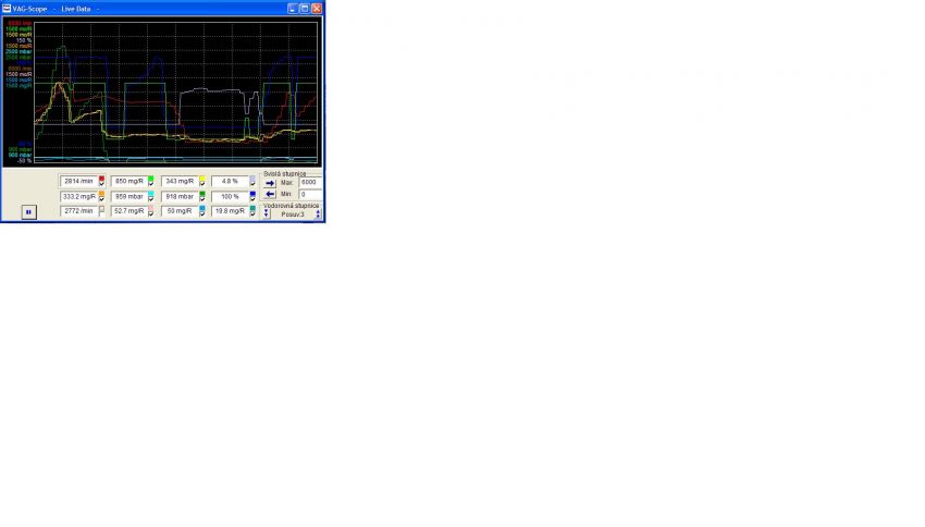

Ahojte, dnes bol Jozef s autom u mna. Padanie do nudzoveho rezimu som mu vyriesil, robila to zhasinacia klapka- ta banka co ju ovlada bola vyskocena. Ale ten problem s tym ze mu auto taha az od cca 2600ot. som nevyriesil. Prikladam Log.: http://www.ulozisko.sk/76143/AlhambraAUYTurbovaha.CSV Podla toho logu mu vaha dava strasne malo, namiesto 850 mu dava cca 350. Neviem ci tam ma orig.vahu. Skusal som tam dat aj s ineho auta(podla c.taku istu ako tam mal)- nepomohlo. Ta vaha co tam ma ma cislo: F 00C 2G2 055, 686 20 3 A. Prosim nevie niekto aka vaha tam ma byt orig.? Kod motora je AUY. EGR som zaslepil-nepomohlo. Nahral som mu aj origo soft-nepomohlo. Prosim nevie niekto cim to moze byt? Dik.

Viko sme nemali dole. Ak by bola zodrata vacka tak by to klepalo, nie? Motor ma pekny zvuk. Kolko asi ma davat ta vaha na volnobeh? Vobec to nekouri.
