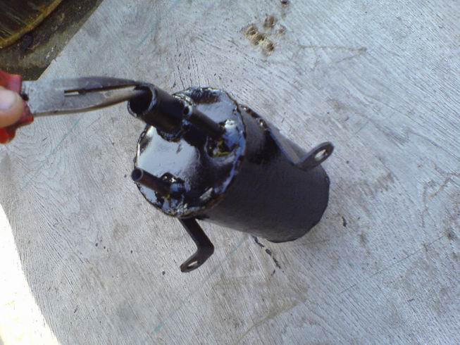

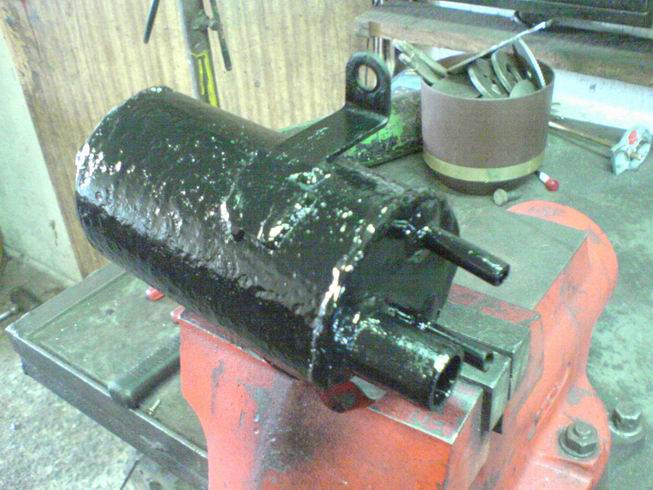

No při zkoušce to byl rozdíl k nepoznání. Na plnej to šlo do maximálky, ale jen krátkodobě tak cca 15 s. pak se to začalo dusit jako by byl ucpanej paliv. filtr ( oba co ta mám jsou nové z toho jeden vyhřívaný vodou - peugeot 309 a druhý orig. BMW ten je vyhřív. el. ) Pro jistoru jsem zkusil napojit olej přímo do filtru v mot. prostoru a to jelo jak šlak a pořád na maximum ať jsem to zatěžoval jak jsem chtěl.Takže problém s dopravou hustého oleje z hlavní nádrže přetrval, ale je to o poznání lepší. Jede to normálně jen je problém při maxim. otáčkách že to jde na plnej jen chvíli pak po chvilkovým ubrání to zase jde na chíli na plnej a takhle dokola. Jinak čerpadlo v nádrži běží ale myslím, že je prostě origoš hadice moc úzká a proto v týdnu budu instalovat s větším průřezem. Možná to hodím vnitřkem auta ještě uvidím jaký bude kde přístup. Jinak tu spirálu mám zatím na přímo ale je to zatím na odzkoušení jinak to pak hodím na nějakej teplotní vypínač s kontrolkou. Auto jsem měl nastarovaný cca 3 hod. z toho jsem dělal pár zkušebních jízd a když jsem kontroloval teplotu oleje v nádrži tak nad tím pomocným čerpadlem pěkně horký skoro na koupání (LOL) ale ve větším okolo v nádrži lehce vlažný ale tekutý a o to jde :-). Až tam budu dávat friťák tak myslím, že se to bude hodit na roztavení toho gelu co z toho vznikne v mrazech. Jinak už mám 4 xlpg ventil namontovaný, ale zatím zapojený jen tak narychlo bez el. Otvírám to růčo těmi šrouby ve spodní části pač jsem se ještě nedostal k tomu zapojit to el.
No a teď ten nejhlavnější problém odkouřil jsem si startér pač než jsem na tohle všechno přišel tak jsem točil a toči a pak to jelo a pak se to hnedle zavdušnilo ( protože to neprošlo z nádrže k filtrům ) a tak jsem zase točil a točil no a teď je chudinka startér v posledním tažení ( asi se upáli uhlík, nebo něco takýho.) sotva se převaluje. Hned jak bude čas tak to rozhodím a zjistím. No a tady přikládám nějaký fotky toho všeho :-) pro inspiraci. Jinak pokusy s časem a dosaženou teplotou jsem neprováděl, ale vím, že když jsem připojil tu spirálu a dal jí do 5 l kanystru tak téměř okamžitě v jejím okolí se začal olej dost znatelně ohřívat a řídnout.

Obrázekvýměník po domácku zbastěný. Uvnitř je měděná trubka 0,8 mm. ObrázekObrázek
