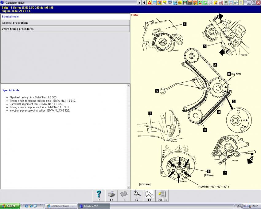

nic na tom neni kolík do setrvaku a pak jen cihnout na vacku je ofrezovana a vackove kolo je plovouci,je na to pripravek ale vychazi ty plosky kolmo k hlave.a cerpadlo je bud na 4 nebo na 6 valec.

Diky za planek je mozne když je to špatne nastavene rozbije to hydro štely . když to podle toho nastavim tak by mělo čerpadlo začinat na šestym valci .muze to delat vačka? diky

spatne nastavenej muze hydra rozbit.muze se ten motor dobihat co povoli napnuti retezu.to znamena ze by vacka na plovoucim kole byla spatne nastavena.

Ten řetěz se povolí,když přes nějakou páku odtlačíš tu napínací lištu a tím zároven ten hydraulický šponovák a zajistíš ho kolíčkem o síle 5 mm.
