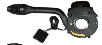

Zapojoval jsem to nedávno, je to pět drátů, z toho čtyři do jednotky a jedno napájení.
Problém je v tom, že lze použít páčku jen z aut jako Polo, Ibiza, Cordoba, případně Caddy, Inca, tedy auta, co maj výstražný blinkry zvlášť v palubce a ne za volantem.
Respektive možná půjde použít i z G3 a B4, ale nevim, jetsli tam právě pásne štekr kvůli těm blinkrům.
Tohle je polo atd..
A tohle je G3 atd.
