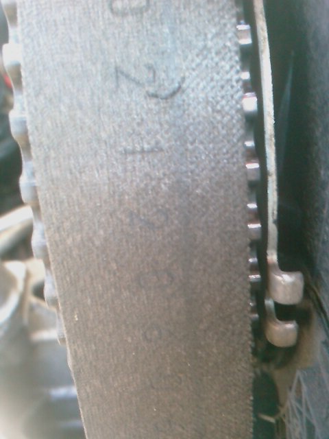

Kontroloval jsem si rozvodovy remen a zjistil jsem ze je tam praklina. Na fotce je to videt u 2ky. Budu objednavat novou sadu a co nejdrive menit. Mam se nejak znepokojovat kdyz budu jezdit do vymeny cca. tyden az 14 dni?

Na remenu je nejake cislo jakoby lehce vyrazene, je to videt i na fotce. Pro jistotu jsem ho opsal: 149602120606. Jde z tohoto cisla neco rozlustit?

to číslo mi nic neříká...je moc dlouhý, takhle nemá řemeny označený žádný výrobce
AUDI A6 2,5TDi 132kW, Fabia II 1,4TDi, VW Polo 1,2
Příspěvky: 33850
Meggy píše:to číslo mi nic neříká...je moc dlouhý, takhle nemá řemeny označený žádný výrobce
přesně
číslo je číslo nejlépe počet zubů a šířka řemene na desetiny to se dá najít ale asi ty rozvody moc neřeš jsou všechny stejné u toho výkonu miloš
ale má, je to originál řemen z VW AG

Nezjistil nekdo, co presne oznacuje to vyrazeny cislo?? Jestli jde o typ, seriove cislo nebo je z neho mozno vycist treba datum vyroby??
