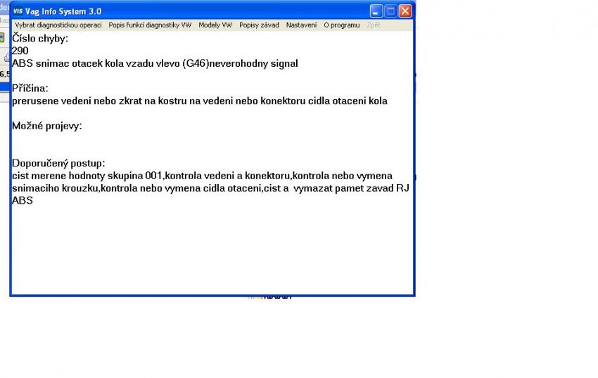

Ahojte chlapci ako sa daju zistiť chyby z Vag com.
Mám vadný snimač otačok kolesa a chyba 285, 290 čo je to za chybu. Dakujem.

Dakujem Ti este raz cipisek32.
ABS mi nefunguje od kedy som brzdy striekal, no menili sa aj dosky kotúče a tak. Ide zima a už som jednu zimu bez abs absolvoval chi nechcel by som aj dalšiu.
Tá chyba 290 je v pohode.
No čo by mohla byť chyba 285 viem že jedna je G45 a druha G46.
Kde by sa dali zohnať tie chybové kody dtc???
cipisek32
Příspěvky: 208
Registrován: 11 srp 2007, 17:27
Příspěvek od cipisek32 »
http://www.obd-2.websnadno.cz/DOWNLOAD.html
a stáhneš VIS 3 je vlevo nahoře
kevino
Příspěvky: 4674
Příspěvek od kevino »
cipisek32 píše:http://www.obd-2.websnadno.cz/DOWNLOAD.html
a stiahni si aj navod na vag com ;)

Zkus vyčistit snímací kroužek, mohlo by to pomoct. ;)
