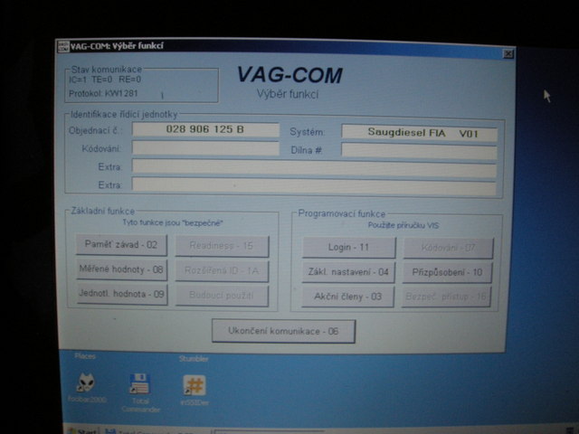

Zdravím, chtěl bych se tady zeptat.
Chystám se na Felicii vyměnit vstřikovací čerpadlo s imobilizérem.
Je možné to čerpadlo přizpůsobit pomocí VAG programu, viz obrázek?
Dá se s tím běžně vyčíst paměť závad ale víc nevím. Nerad bych to rozvrtal.
Může mě někdo popsat postup na jaké adrese se to přizpůsobuje a jak mám postupovat? Děkuji.
