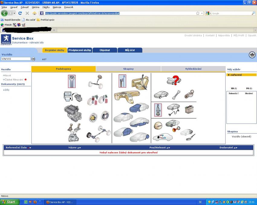

kde to tu najdem napriklad v peugeot publicObrázek

Package
Příspěvky: 1586
Registrován: 24 led 2006, 07:41
Bydliště: Slovensko
Příspěvek od Package »
daj si vin-ko potom charakteristiky a tam to je

HonzaZ
Příspěvky: 64
Registrován: 27 úno 2009, 22:29
Příspěvek od HonzaZ »
Tak, tak.Obrázek
