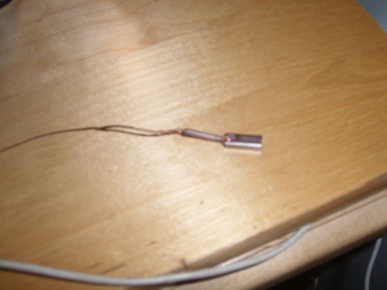

este
Příspěvky: 4920
Bydliště: PRAHA
Příspěvek od este »
misoVW píše:ked uz sme pri tom, nevie niekto kde zohnat uhliky do Bosch startera? Dik...
elit .) mam je myslim doma chceš je poslat?Obrázek
