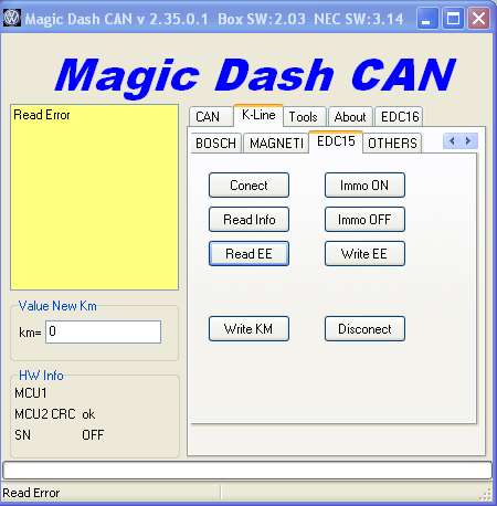

Zdar,skoušeli jsi tím vyčíst eeprom edc 15.Mám ho taky delší dobu ,ale edc 15 jsem tím nikdy neskoušel to jsem dělal commandrem.Jen tak jsem to skusil,spojí se to ,načte info(pin,immi status,km) ale jak chci vyčíst eeprom tak to chvíli něco dělá a pak to hodí error.Skoušel jsem to různě ale pořád to stejné.Díky za info.

niektoré mi išli a niektoré nie, error som mal zväčša ked som to čítal na stole

Problem pri EDC15 , read eeprom priamo rjcky v aute, aspon co som ja zistil je:
038 906012CA seat toledo
038 906012CL octavia 1
a pri EDC16 typu 03G909021LB, edc16U34 z golfa5, kilometre z eeprom nacitalo OK a aj PIN a przi zapise kilometrov zapise stav 0 km a potom sa uz neda nic zmenit, ziadna zmema , pocitadlo ide od 0km.
Pisal som aj priamo polakom.Najprv reagovali , ze je to mozne a bude upgrade, pred cca 2 mi mesiacmi.
Potom sa mi vyskytol dalsi problem , tak som im ho podrobne popisal a uz vobec neodpovedali.
Od vtedy som im este napisal asi 5x emaila ci vobec vedia o probleme a nic, telefony neberu ako keby neexistovali.

tiez neodporucam, ma to plno bugov. ja som skusal asi 5 edc15 a ani v jednom sa mi nepodarilo zmenit km. novy update slubuju, ale ze kedy a kolko to bude stat to nikto nevie...

Jakou verzi box SW a nec SW verzi používate sverzi MD2 2.36.0.1?
Díky za info.

ROMIK píše:Jakou verzi box SW a nec SW verzi používate sverzi MD2 2.36.0.1?
Díky za info.
Používám tuto poslední verzi a vše funguje jak má.tak nevím ,kde máte chybu vy ostatní.Dělal jsem s tím octu1/jed. 012CL/,octu II /016 DJ,016K,../,passat 06,golf V,atd.No už minimálně patnáct aut a vše absolutně bez problémů přístojovky i ŘJ i PIN.Nové přístrojovky od roku 2007 to neumí,ale to neumí žádný kabel na 100%,protože je tam svinckej "mikronas".Ani Vag prog 2009 /za cca.40tKč/neumí kompletně nové přístrojovky.Pouze to elegntně změní na přístrojovce a ale uvnitř je ten původní stav,který např.VAS spolehlivě vyčte.
Je pravda,že zpracování je tak trochu amaterské,nicméně pro amatérské učely jsem max.spokojen s ohledem na cenu kabel.Ukažte mi lepší nástroj v ceně do 10tKč? :D

Myslíš tuhle MDC sw 2.37.0.1 a Flash MCU1 v 2.05 ,Flash MCU2 v 3.17 když tak hod screen s připojený interfacem.
Díky

Myslím tu 2.36.0.1,ale asi už je nová/ta 2.37/..Aktualizuji to až když s tím dělám a ozve se nová verze.Ale neměl jsem ani problém se staršími verzemi.kabel používám cca rok.

když budeš mít čas koukni jaké maš verze flash díky.
