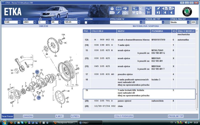

Michal_0077 píše:zdravim mel bych dotaz, u fabie( najeto 130tis) zacala svitit kontrolka oleje, olej doplnen, ale kontrolka nezhasla.Jezdilo se vesele dal a motor zacal mlatit. Takze usuzuji na tlak oleje. Pricina mi neni moc jasna olejove cerpadlo je primo na klice, filtr original skoda takze pojistny ventil v nem by mel chodit...Mate nekdo zkusenosti s podobnym pripadem? Rozdelaval jste nekdo tento motor... Vim ze skodovka strasi s vymezenim vuli ulozeni klikoveho hridele... Mate nekdo zkusenosti??? Ja jsem motor kratce nastartoval chytl hned, kontrolka mazani nesvitila a lehce mlatil... Myslite ze staci vymenit saly??? dekuji za rady
no myslím, že s těma šálama to nebude tak horký, leda ojniční, hlavní se jako náhradní díl koupit nedaj, nedodávají se, aspoň ne ve škodovce, takže pokud rozchodíš to mazání a bude to klepat dál a bude to chycený na tý klice, tak to asi bude nejspíš na vyhození

Federal Mogul je na AUA dělá jak ve standardu, tak 1. a 2. brus ;)

jo, já se nehádám, že je nedělá nějakej náhradní výrobce, jen by mě zajímalo, co tam je za technologickej výmysl, že podle výrobce se to nesmí ani povolit, ale co bude zajímavý jak to pak dotáhnout ;)

Huml píše:jo, já se nehádám, že je nedělá nějakej náhradní výrobce, jen by mě zajímalo, co tam je za technologickej výmysl, že podle výrobce se to nesmí ani povolit, ale co bude zajímavý jak to pak dotáhnout ;)
Já se taky nehádam :) jen aby neztrácel hlavu. Když to rozhodí, tak uvidí, jestli to má cenu přešálovat, nebo vyhodit. Hele kdyby si výrobce pročet tohle fórum, tak se posere :D
