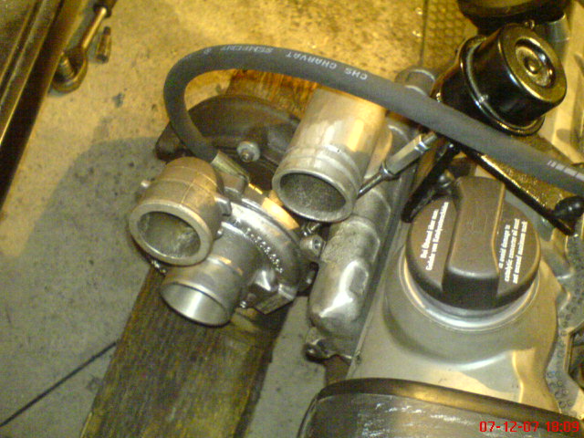

Gt2052- na přetlak
Příspěvek od oldaf »
1,9mtdiObrázek

Noo a do té plechovky jsi normálně napojil hadičku z té tlakové části turba a hotovo? a Tlak potom šteluješ tím táhlem že?

Ano, přesně tak. Ta plechovka je z nějakýho starýho turba na přetlak. Prý se dá i rozpertlovat původní plechovka a jen přehodit pružinu na druhou stranu, ale to jsem nezkoušel, mám doma dost starých turb který maj plechovku na přetlak tak je z čeho brát. Normálně to funguje, mám v plánu dát tohle velký turbo taky do TDSa ale musím ho nejdřív sehnat za dobrej peníz. A jak to lítá z novýma tryskama? Je znát nějakej rozdíl?
