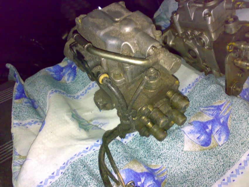

Zdarec lidi,potřeboval bych poradit co je to za čerpadla,k jakym motorum asi patří,jedno je ze čtyřválce asi TDI,a to druhe je ze šestiválce-něco staršího,víc nevim,dík za rady.Obrázek

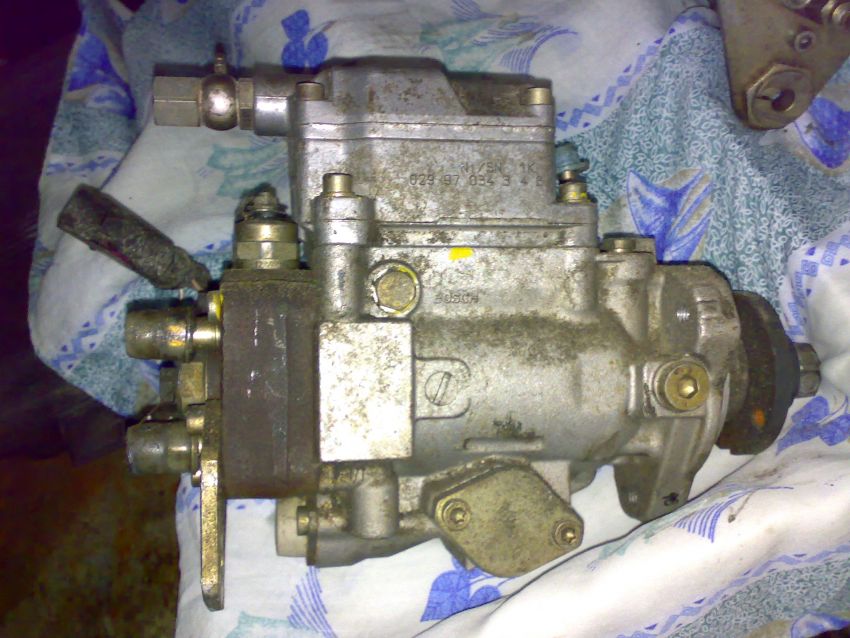

ObrázekObrázek

Čau .,tie čerpadlá poznám,štvorvalcové je z Octavii 1 ,alebo Golf4,Bora Pasat B5 kody motorov AHF| alebo podobné pre 66 a 72Kw motory

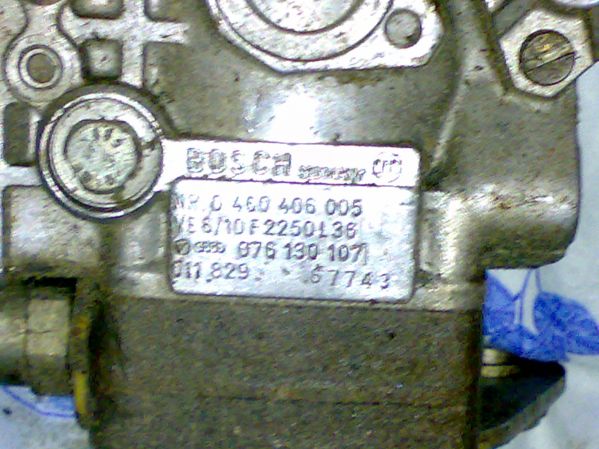

Tady jsou ještě číslaObrázek

tak to byla rychlost,ale nezdá se my že by to bylo z V6 tdi,to první je asi pravda.

Pardon to druhé tak vizeralo,ale podobá sa na čerpadlo zo starych VW transporterov či LT ,lenže to boli 5valce! Pasaty a Audiny majú ine dekle na vrchu!

podle tohoto čisla 0460406005 je to LT 2.4D

s tomu mechanikou do V6 to nemyslíš vážňe že jo?
to na 4 vál je TDI 66-81Kw
72 Kw motor neznám....
a 6 vál je LT 2,4 D

dík za radu,jenom jsem netušil že LT dělali v šestiválci.

LT staré byl řadový šestiválec 2,4D nebo i td. ten motor dávali i do volva.
Passat B5 tdi, passat B4 tdi

cerpadlo 076130107 je vw lt 28-35, lt40-55, 2,4d55kw,2,4td 75kw
