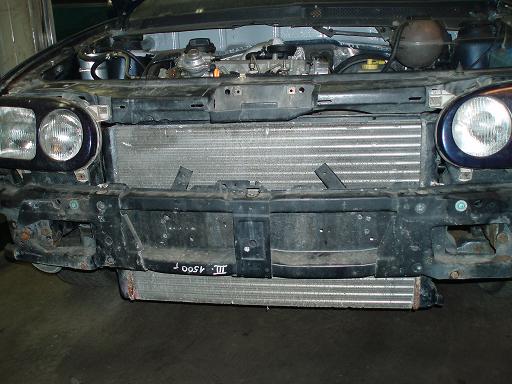

Když už se pustíte do téhle přestavby a bude demontovaná příčka s chladičem, doporučuji tam rovnou namontovat větší intercooler ( ten co dostanete k motoru z Octavie je naprd :) ).
Těch je na výběr spousta. Například z R Safrane, Sprintera, XM ( mám tam já a bude i s hadicemi na prodej ;) ).

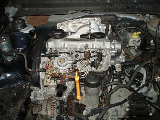

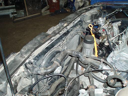

Ještě říznout do pár hadic na vodu ( v případě novějšího motoru je nutné pootočit ol. chladič kvůli držáku motoru ), podle turba a intercooleru použít sací svody ( ty na obrázcích jsou ze 130PS Superba ) upravit vzduchové hadice a na co jsem zapomněl, se doplní časem. :D
Samostatná kapitola je spojka ( dost bylo popsáno v sekci Zvyšování výkonu ). G2 je mnohem lehčí než třeba G4, takže je spojka méně namáhaná, ale kdo chce nahánět koně, rovnou tam dejte jednohmotovou spojku ( měnit jí, je pěkně blbá práce :) ). Jinak ta dvouhmotová bez prudkých rozjezdů 300Nm v pohodě vydrží. ;)
Vyfocený motor je ten novější typ ( Octavia, G4... )

Ještě nějaké fotky:
Šroubované turbo z podélně uložených motorů ( 110,115, 130PS )
intercooler MB Sprinter, VW LT-
intercooler R Safrane-
