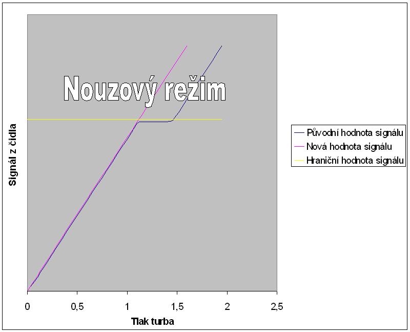

Nooo, tak to by si chlapec asi slušně vydělal, kdyby toto začal vyrábět! To bych si tam možná dal i 150 PD turbo a jenom tímhle ojebal čidlo. Čidlo by muselo ukazovat pravdu až do hodnoty nastavené v ŘJ, pak dejme tomu tuto hodnotu i přes zvyšování tlaku držet konstantní, ale po překročení požadovaného tlaku se oět začít zvyšovat, aby to při poruše padlo do nouzáku a neodpravilo turbo. Jestli někoho takovéhoznáš, tak to je zlatý důl!!! Ten signál z čidla zas není takový problém, ne?
Při výměně turba 81kW za 96kW pro zvýšení tlaku z 1.1 na 1,45 baru bych si ten signál z čidla představoval upravit nějak takto:
