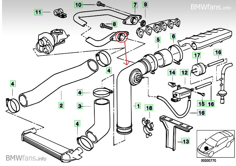

EGR som zaslepil plieškom tam kde je to označené červeným krúžkom
IC ako je vidieť na obrázku je ležato pod vodným chladičom takže dosť slabo sa chladí náporovým vzduchom a tiež sa ohrieva od vodného chladiča, takže keby som použil nejaký IC ktorý nebude taký hrubý ako tento ale vyšší a bude pred chladičom mohol by som poznať nejaký rozdiel? keď zachovám cca. rovnaký objem IC a ani hadice nebudem predlžovať len o pár cm tak by som nezvyšoval tlak turba lebo neviem ako na to
pravda je taká že teraz so sériovým IC mám trubku čo ide do sania po rýchlejšej jazde dosť horúcu
a ten kat zrejme vyhodím, spravím si na mieru trubku s prírubami miesto neho aby som kat nemusel rozrezávať, takže mi ostane len holá rúra a zadný tlmič, počul som že čím je menej vecí za turbom tým je to lepšie
Já co mám ten IC,tek je myslím 6cm silnej...Vždycky jsem chtěl placatej před chladič,ale omega tam má hromadu kokotin a je tam málo mýsta.viktorddd píše:

Já mám tuším 2x takovej objem + nějaký vedení a vůbec jsem nějakou prodlevu nepoznal a hlavně,když jedeš dýl na plný výkon (dálnice atd) auto nebude líný...prostě čím chladnější vzduch tím je v něm víc kyslíku...Na výkonu bych řekl,že tahá lím v těch vyšších otáčkách.
Jinak ten tlak se šteluje na té tyčce je závit a když to budeš zašrubovat,tak se bude tlak zvedat,ale kolik Ti nikdo neřekne....chce to do auta budík a zkoušet a šroubyt a zkoušet,at si turbo neodděláš a nebo at tam nemáš nouzák.
