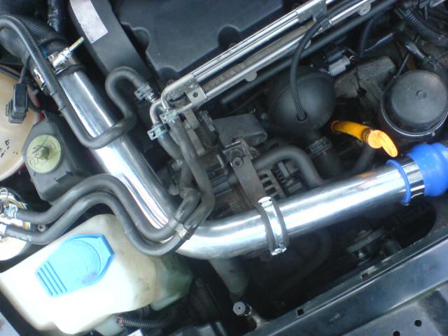

ve výstuze.. a řezat... řezat.. měřit.. zkoušet.. několik hodin a je to :)
takhle pěkně : :)Obrázek

ondra123 píše:ve výstuze.. a řezat... řezat.. měřit.. zkoušet.. několik hodin a je to :)

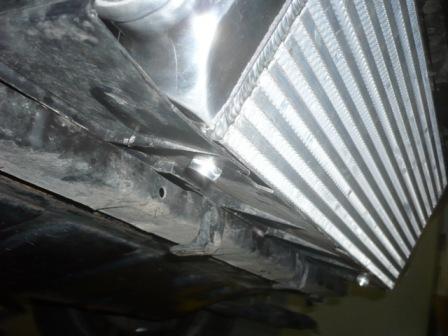

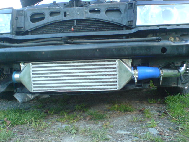

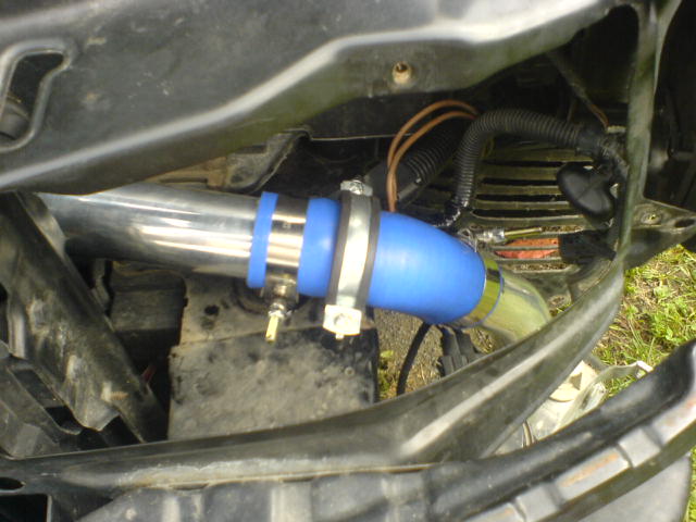

Dělal jsem to doma dva dny, upravovat jsem musel plastový držák ventilátoru chladiče, trochu zespod výstuhu nárazníku, udělal jsem si tři držáky. Alu trubky, hadice a spony celkem to vyslo na cca 9000,-Kč. Jo a čidlo tlaku mám daný zespodu na záslepce EGR ventilu. Podrobněji bych ti napsal vše potřebné. Snad ti to pomůže.

Nejprve jsem si to celé zhruba nakreslil,naměřil, kama to půjde nejlíp tahat.
Pak jsem si koupil intercooler, alu trubky naohýbané 51mm(ty na koncích mají pár sváru proti vysmeknutí hadice, to my udělali ve svářečské škole za 50 Kč), hadice a spony u www.highperformanceparts.cz a tři spony potřebného rozměru, které se používají jako držáky plynových a jiných trubek.
Foto EGR s čidlem jsem bohužel neudělal. Z EGR jsem vykuchal vnitřek, tzn. vrch i spodek podtlakového ventilu, zvrchu jsem udělal závit do vzniklého otvoru a dal šroub(možno připojit zde i čidlo na budík tlaku turba, zespod mám místo trubky vedení zplodit záslepku, do které jsem instaloval čidlo tlaku(díra na čidlo, na uchycení závity M6, dal jsem ho ze šikma oproti šroubům co drží záslepku). V EGR jsem nechal jen klapku na zhasínání motoru.
