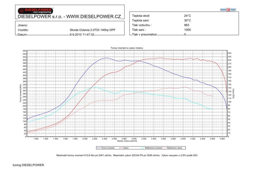

Není to vůbec špatné, především maxima točivého momentu. Nahoře to ale má málo - je evidentní, že přes 3500 otáček to stagnuje. Škoda, že to není 16V, tam by se tenhle problém asi neprojevil. Chce to víc naplnit.

Praveze to chce "min plnit" naspodu (rofl) Alebo vacsie turbo samozrejme...
Inak len tak medzi nami dievcatami - co tam mas za spojku?? Nejaku race jednohmotu? Skoro 520 Nm navyse na 4x4, no nechcel by som byt medzi klukou a prevodovkou :-)

Měl jsem na mysli to větší turbo :-).

Limitem je ted turbo. Hybrid s potencialem 230HP proste vic trapit nelze, pokud to ma nejakou dobu slouzit. A samozrejme s tim veci spojene. Jako sani, vyfuk atp. Vedeni vzduchu na obou stranach je zatim serie a na vic uz by to asi ani nestacilo.
Behem ladeni na brzde jsem ucinil nekolik zajimavych poznatku ohledne konusoveho filtru, resp. kitu 57S-9501 od KN. Souhrnne by se to dalo nazvat jako jeden velky pruser a to zejmena konstrukcni, na strane vyrobce samozrejme.
Spojka je puvodni a bude muset jit ven. Prokluz tam ve spickach je od 4 vyse. Da se s tim jet na plnej plyn az tak od 3200rpm, coz odpovida cca 460-480Nm podle grafu. Ale pokud si to clovek uvedomi da se s tim i tak jezdit, akorat je skoda nevyuzit ten potencial dole :D

Stejně je spojka borec, co? Sériových 310 Nm a ona je schopna držet až 480 - je vidět, že dimenze sériových dílů jsou víc než dobré.

Marek77 píše: je evidentní, že přes 3500 otáček to stagnuje.
Kdyby mi to stagnovalo na 220ti koních+, tak bych se nezlobil... :)

Jak se vám to podařilo odbrzdit, když spojka klouže?
Jinak ty spojky asi fakt vydrží dost, moje ze začátku klouzala tak že s tím na 5 a 6 skoro nešlo jezdit, po 1500km si sedla jako by nic...

Vici píše:Jak se vám to podařilo odbrzdit, když spojka klouže?
neklouze na vsechny rychlosti ;) na nizkych drzi

klzanie je len jeden problem, druhym je ze odchadza zotrvak, ked je tam o 60% vyssi krutak ;) vyriesis klzanie tak mozes zacat riesit ten...

subz3ro_tdi píše:klzanie je len jeden problem, druhym je ze odchadza zotrvak, ked je tam o 60% vyssi krutak ;) vyriesis klzanie tak mozes zacat riesit ten...
Ano je to tak. Proto se jako nejhorsi kombinace jevi keramicka lamela na original 2hm setrvak a proto zvazuju jeste porad i HDS57, byt je to organika.

Příspěvek od Vasko »
