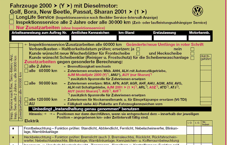

Mitko
Příspěvky: 26
Registrován: 23 led 2006, 14:16
Bydliště: Bratislava
Příspěvek od Mitko »
[/img]
Passat Variant 1.9 TDi, 85kW, ATJ, r.v.2000

hydraulicky sponovak u PD se daval drive, ted uz je u novych PD jen poloautomaticka napinaci kladka.
Prvni motory AJM PD meli interval po 60.000,- od vyroby, dnes uz vyrobily lepsi remen co nepopraskava , tak je interval 90000
s napinaci kladkou to nema co delat
takze pri pouziti original dilu ajm 90.000
