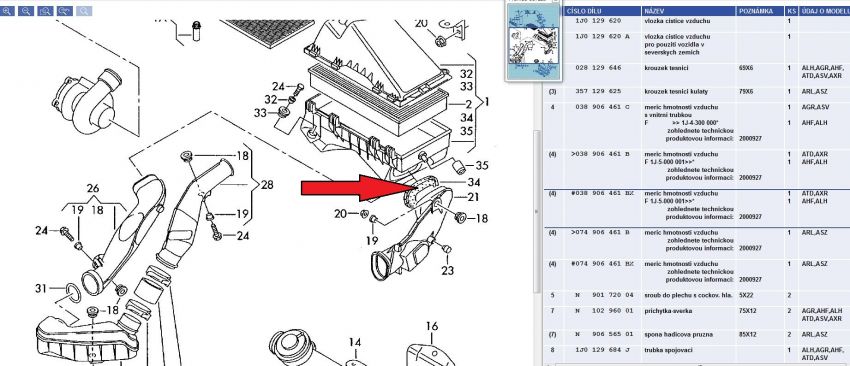

Idem menit ARL alu sanie do ATD . Cely výkon motora pojde casom na 200koni. Jak je dolezita trubka sania vzduchu pred boxom .
1. Bude mi stacit ta povodna ?
2. treba menit aj vahu vzduchu alebo moze ostat povodna z ATD ?

celý spodek filtrboxu můžeš necha, stačí vyměnit jen vršek = trubka před boxem ti zůstane origo (přínos větší trubky z ARL asi nějaký bude, je tu na to i téma...ale nic výjmečnýho)
váhu vzduchu ti zodpoví chiptuner, protože když dáš větší průměr trubek k turbu, měl by se k tomu upravit i soft...možná by bylo lepší rovnou udělat MAF off a mít tam váhu jen jako záslepku (noteeth)

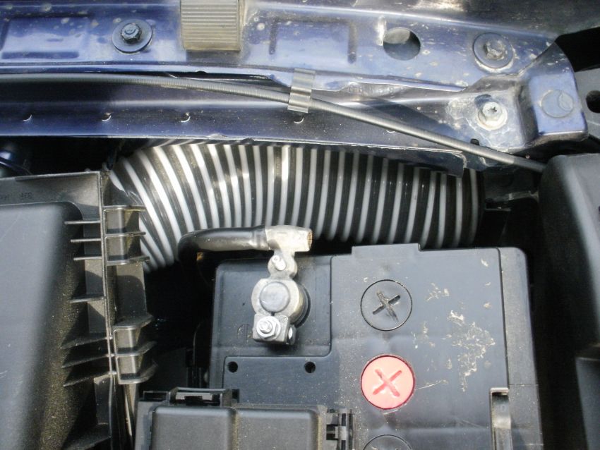

takto som to poriesil ja..ci je to prinos neviem.. ;)

Kibi ti to napsal uplne presne.ja tam mam origo ASZ nebo ARL BOX+VAHU.to co ukazujes cervenou sipkou mam original od vyroby auta tak ze AGR.seriovy filtr vzduchu.MAF of.

BRANKAR30 nedela to hluk v sani?
borelli
Příspěvky: 583
Příspěvek od borelli »
2brankar30 - máš na koncí té trubky nějaký "trychtýř" který zmenšuje průměr od té hadice na požadovanou mez do filtrboxu nebo jsi změnil i vlastní schránku filtrboxu a láduješ to přímo z té hadice bez "restriktoru" ? Především ale nezvýšila se hlučnost motoru ( on se na to vlastně ptá i marena tdi...) ?

Příspěvek od subz3ro_tdi »
pruzna vzduchova hadica priemeru 80mm padne na tu gumovu prechodku filterboxu ako rit na serbel, netreba nic upravovat ;)

něco podobnýho jsem dělal i lusťovi a hlučnost se zvýší s tím počítejte ale ono když už je tam otevřený výfuk tak je vám to jedno ;)
brankar30
Příspěvky: 1282
Příspěvek od brankar30 »
subz3ro_tdi píše:pruzna vzduchova hadica priemeru 80mm padne na tu gumovu prechodku filterboxu ako rit na serbel, netreba nic upravovat ;)
presne ako pises....sadla presne plus silikon... ;) ..a ladas ma tiez pravdu..nejaky zvyseny hluk nepocujem koli vyfuku ktory mam.. (noteeth)
