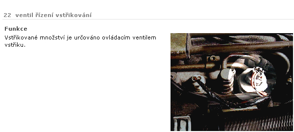

20,22,23,24.......prohlédni si to schema řízení, co všechno může způsobovat že se nafta nevstřikuje. Třeba tohle:

ten spill valve celkem casto odejde.. Take jsem se parkrat setkal ze odesel imobilizer - pokud je tam Lucas (byva take Mitsubishi). Nebo snimac polohy hridele cerpadla.. Mechanicky to cerpadlo je v podstate neznicitelne, dost podobne VP30 od Bosche, az na to ze mnohem odolnejsi..
Zkratka, chce to diagnostiku, funguje s tim i obyc KTSka, v nejhorsim se kody daji i vyblikat..

v mitchellu je postup.. nebo ve workshop manualu. Ventil se moc promerit neda, ma odpor ca 0.8ohmu, takze jen zhruba.
Nejlepsi je podivat se co se na nem deje osciloskopem..
Zadny ventil se nijak nenastavuje, veskere nastaveni se pise do kalibracni pameti cerpadla
