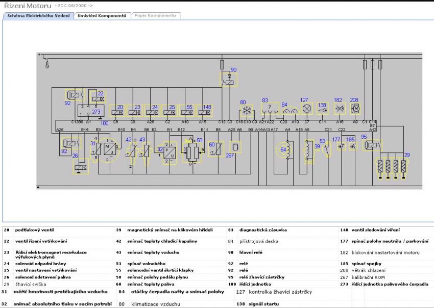

20,22,23,24.......prohlédni si to schema řízení, co všechno může způsobovat že se nafta nevstřikuje. Třeba tohle:

origoš píše:20,22,23,24.......prohlédni si to schema řízení, co všechno může způsobovat že se nafta nevstřikuje.
dík za pomoc zítra zkusím diag.
