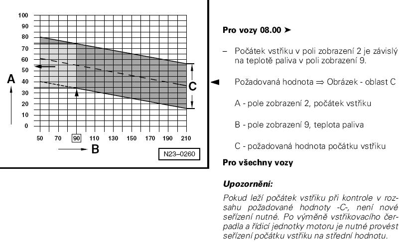

chiptuning
Příspěvky: 2519
Bydliště: plzen
Příspěvek od chiptuning »

chiptuning píše:Obrázek
Ok mne to nastavoval po vimene rozvodov auto bolo studene mozno na 30-40stupnov ani mozno nie, takze ta hodnota 68 asi moze byt co?
chiptuning
Příspěvky: 2519
Bydliště: plzen
muze,merit by se melo pri teplem motoru 85 stupnu , ale oproti studenemu se to moc nezmneni
