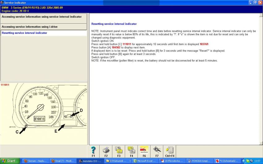

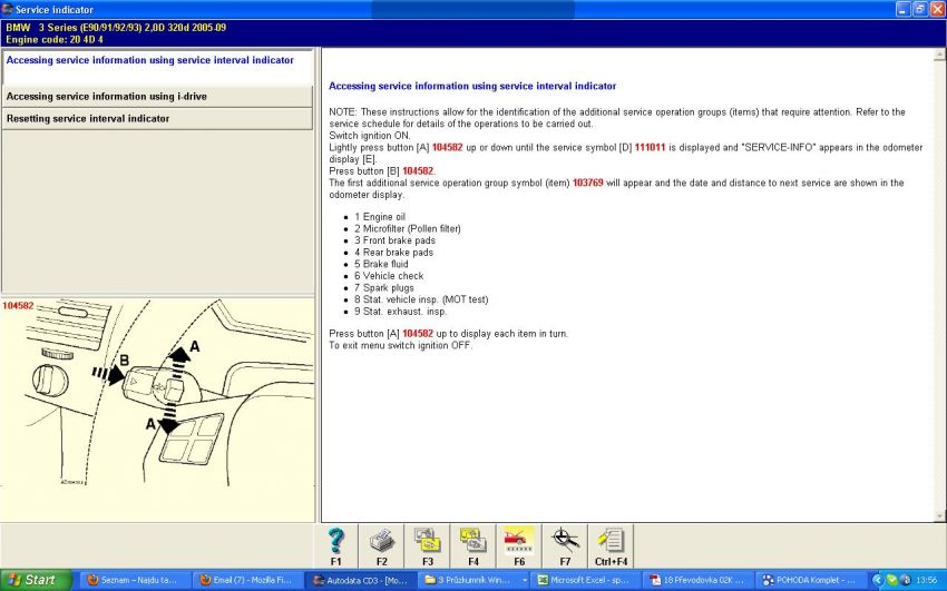

Čau,
mám dělat prohlídku na tomto autě, údajně tam má svíti service a pak ještě kontrola brzdového obložení - smáznu to notmálně přes budíky?
Pokud ano, prosím o postup - je to podobné jako tř. E60?

Super, díky
přesně to jsem potřeboval - myslel jsem si že to bude nějak s tou páčkou na BC ale nebyl jsem si jistej

Čau,
tak to bohužel neklaplo - tři ukazatele tam svítí už od 11/2010 a vymazat to už nejde - přesně jak píšou v tom manuálu :(

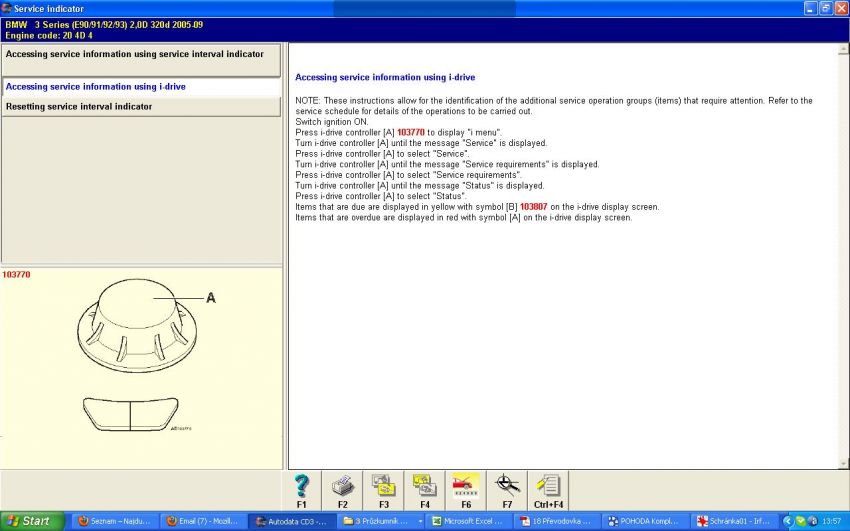

Které ukazatele ? Něco musíš nastavit přes i-drive.
Škoda Superb II 1.8 TSI DSG-7
SuperVAG Comfort VW/PSA 2017
BMW DIS/GT1 v57 /ISTA D
Příspěvky: 20360
Ukazuje to auto na zvedáku, potom brzdové obložení ( i když fyzicky je dobré ) a olej
Jak přes i-drive??

Jestli máš nové desky, tak to chce i nová čidla. Je na nich totiž taková "bradavice" a jakmile se otře o kotouč tak začne odpočítávat km do výměny. Bez výměny čidel to nejde zresetovat. Desky, inspekce i olej se resetují přes budík, přes I-drive se nastavují STK, Emise atd.(pokud i-drive není, tak taky přes budík). Do reset menu se obvykle dostaneš tak, že zapneš zapalko na II. polohu a musíš počkat, až se ti na displ. pod tacho. objeví celkové ujeté KM. Někdy je potřeba i nastartovat a resetovat s nastartovaným motorem, podmínkou jsou ty KM.
