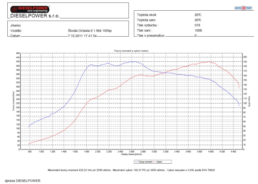

Tady je graf jedný námi upravený Octavie II 77kW (BLS) s hybridním turbodmychadlem DT-2 a odstraněným DPF. :)

Jasně, promiň, zapomněl jsem uvést i další úpravy na voze. Reagoval jsem spíš kvůli tomu, jaké lze dát turbo do BLS a jakého výkonu s ním dosáhnout.
Ve výše uvedeném autě jsou ještě trysky POWERPLUS 1043, snímač tlaku s větším rozsahem a software na míru odladěný na válcové zkušebně.
Auto vykazuje po těchto úpravách jen lehce zvýšenou kouřivost, což je pozitivní.

hodhoty na grafu jsou luxusní,to je asi úprava přímo od DP?co mají v nabídce?zajímalo by mě do jakého obalu nastrojí hybrida?myslim že tady někdo psal že do obalu KKK hybrid nejde?
