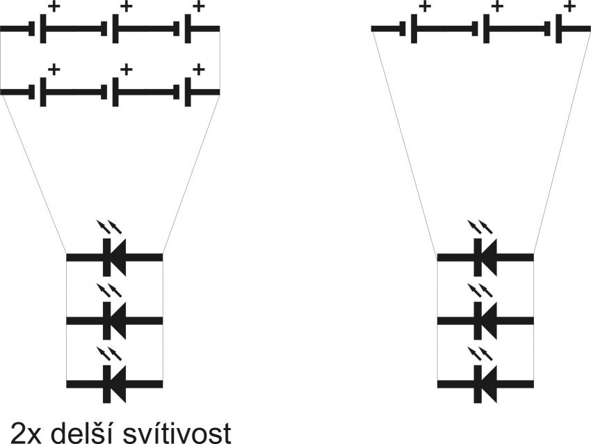

když je zapojíš seriově tak se sečte jejich pracovní napětí tzn. 9,6-10,8V
když je zapojíš paraelně tak se jejich pracovní napětí nezmění tzn. 3,2-3,6V
proud tohoto typu je cca 20mA tj. 0,020A a sčítá se v obou případech tzn. 60mA/0,060A
paraelní
když by jsi je chtěl na 3ks AAA nebo AA tak tam musíš dát předřadný odpor na úbytek cca 1V tj. 16ohm
když na 9voltovku tak 92ohm
když na 12V tak 141ohm
když do auta 13,5V tak 166ohm
seriové
12V tak 25ohm
13,5V tak 50ohm
na 12 a 13,5V je lepší seriové zapojení kvůli menšímu ztrátovému teplu

paraelně na 3 tužkové AA by to nemuseli vydržet, ideální by bylo na 3 tužkové nabíjecí AA nebo mikro AAA dohromady mají jm. napětí 3,6V

2h protože kapacita 9V baterie je cca 120mAh a při odběru 60mA to jsou 2hx60mA=120mAh cca
3ks tužkových AA je ideální a paraelní zapojení diod, buď kup nabíječ který umí nabíjet i po jedné nebo ještě 2ks aku pak můžeš aku zapojit serioparaelně a můžeš je pak nabíjet v páru.

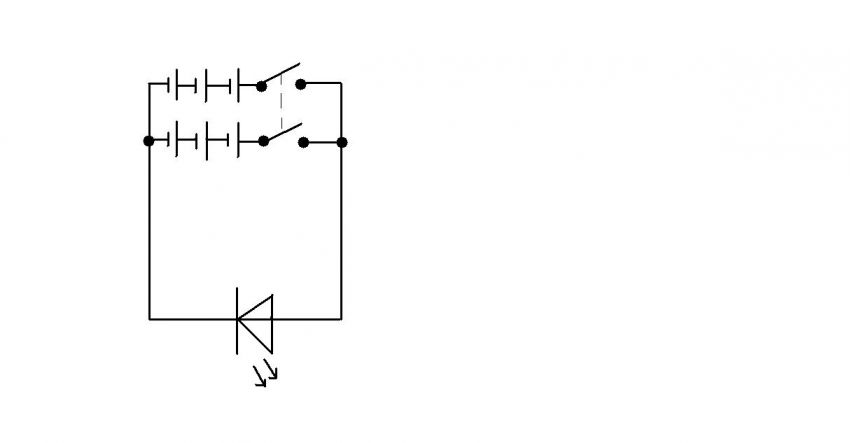

norok dobre si to nakreslil, len k tomu seriovo paralelnemu zapojeniu mam jeden dotaz a to je vybijanie baterii pri seriovom zapojeni cez vnutorny odpor baterie,
ale to sa da riesit, aj tak tam bude potrebovat zapojit aj nejaky vypinac, tak pouzije dvojvypinac a pri vypnuti by rozpojoval napriklad aj kladne poly baterii : Obrázek

není potřeba dvoupólový spínač, stačí rozpojit +nebo- vedoucí k Led
