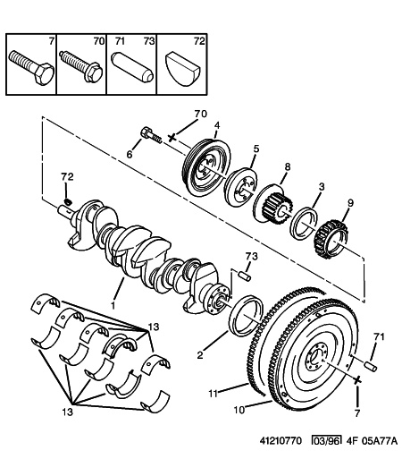

ObrázekObrázek

Na aute by som to nerobil ani za nič. Narobíš sa tak isto ako kebi si motor vybral vonku, času pri tom stráviš tiež kopec a hlavne nebude to 100%-ná práca. To mu tam rovno daj kožu zo slaniny a záruka po bránu. :D Nemusíš zháňať šály.
Bezva, děkuji za snímek, a máte pravdu, tohle je "fušeřina", ale jde o to, abych posoudil stav a co dál..Může se stát, že majitel to zastaví..Původní problém tohoto motoru byl, že vše fungovalo, ale při naložení , hlavně na větší kvalt motor začal klepat, jakmile se ubralo, byl klid. /Teď už vím, že majiteli to už někdo zkoušel opravit, po rozebrání jsem zjistil, že jsou tam nové ojniční šály/..A za mnou přijel, abych mu řekl, co to klepe.., bylo divný, že na místě šel motor jako housle i při přidání plynu se nic nedělo..Jen v tahu..Na ojnici to nevypadalo, měl jsem za to, že klepe píst..Potom to přivezl, já vyndal ojnice, písty tam vaklaly, kroužky vyhřáté, atd. Došlo mi, že jsem asi závadu nenašel.Tak jsem to dal dohromady, uvedl do chodu, komprese naskočila až jsem se divil, ale motor se ohřál a to byl rambajs...Samozřejmě jsem to nahoře natlakoval a pak se to ukázalo..Takže moje diagnoza byla špatná,já blbec ani nezměřil dolní oka ojnic, zda nějaká není prometená,/ale to by klepalo furt/- /jedna byla už měněná/ a protože ve vaně jsem našel zevnitř ránu, zkoušel jsem kliku a zjistil jsem, že má enormní vůli a klepe patrně ona..Je to až podivné, kolik to je, když jsem dal dole pod setrvák páku, opticky je vidět, jak se jebe..Teď mám dilema, zda to vyndat ven, a udělat go kliky, ale majitel na mne dělá dojem, že moc nebude chtít platit.Takže jdu cestou nejmenšího odporu..Podle snímku to vypadá, že to vyndat půjde.. Tak to vyndam a uvidím, co dál..Motor má půl mega /min/ a na co sáhnu je v prdeli..Není nad upadlé kolo. :)
