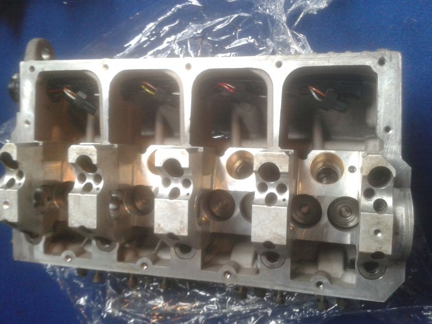

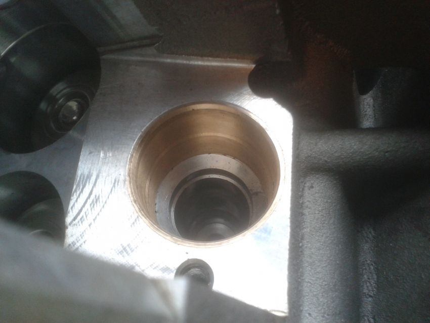

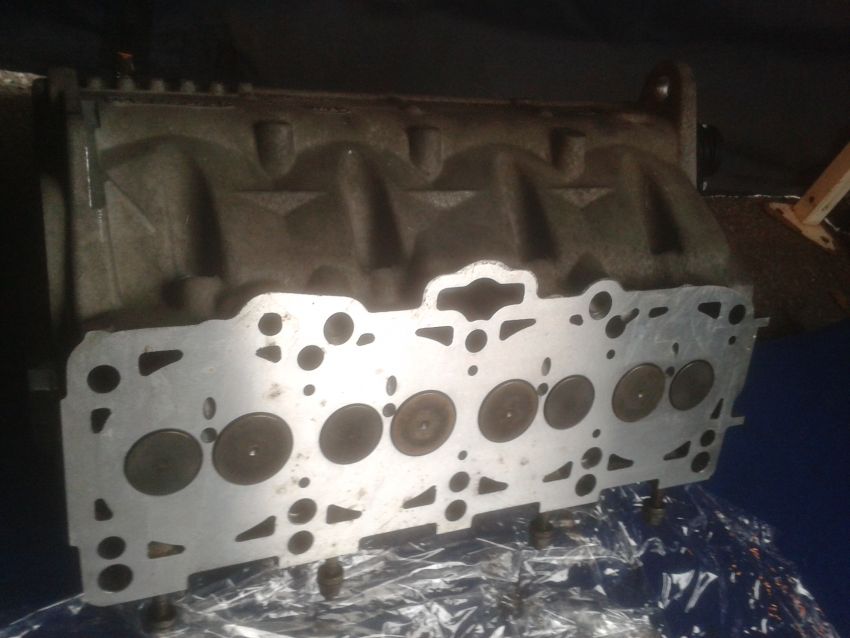

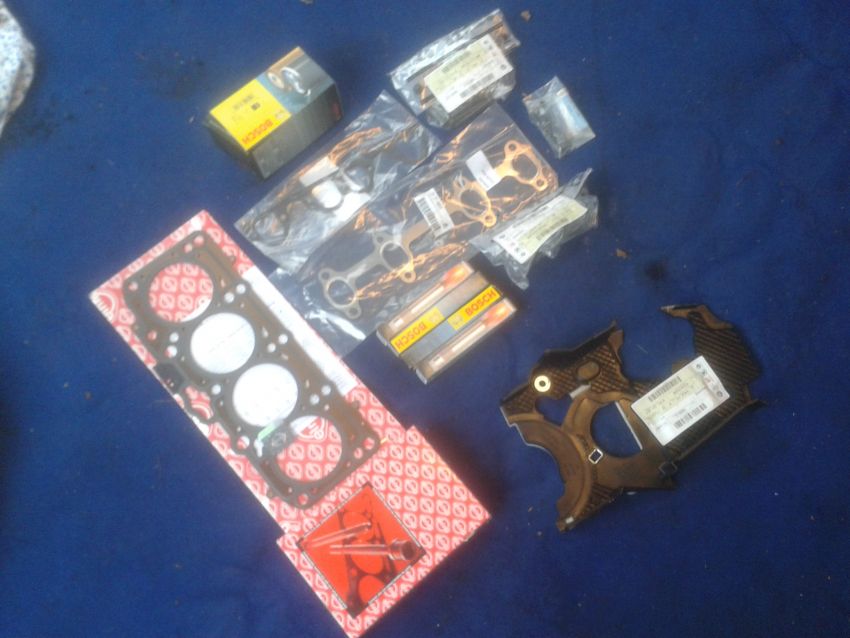

Tak sem dneska zase konečně pohnul.
-Hlava se nechala srovnat
-Vyfrézovali se sedla na vstřiky a udělaly vložky
-Vyndání dvou utržených žhaviček
-Nové žhavicí svíčky
-Těsnění pod hlavu
-Šrouby na hlavu
-Spodní kryt rozvodů (praský)
-Originál škoda šrouby na vačku, vahadla a vstřiky
-Olejový filtr
-Olej
-Těsnění pod sání
-Sada těsnění k turbu (svody, výfuk, mazání)
Zítra by měli dorazit nové hydroštely, vačka a ložiska vačky. Tohle by se sice dělat nemuselo, ale chci mít vše top. Stará vačka je báječná... (wallbash)
Snad to bude brzy sypat! :)

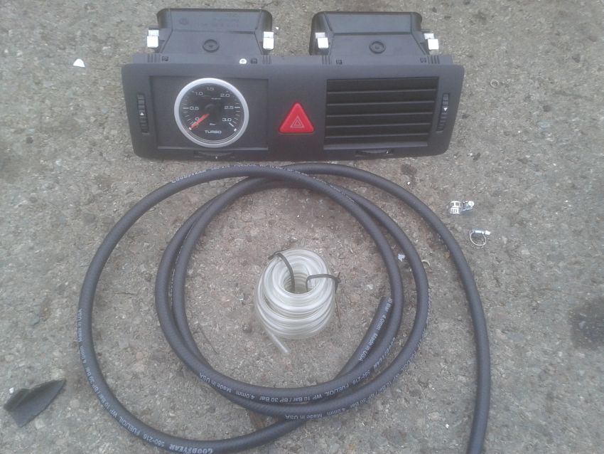

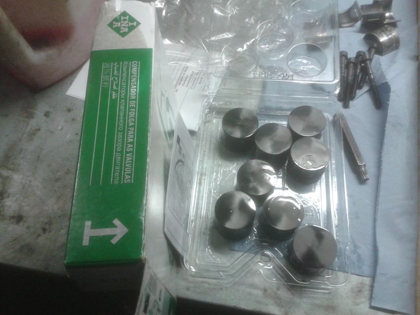

Už je to téměř složený! :)
Ještě jsem koupil novou vačku (ocelovou) a udělali se hydroštely s ložiskama. Na vše samozřejmě nové šrouby.

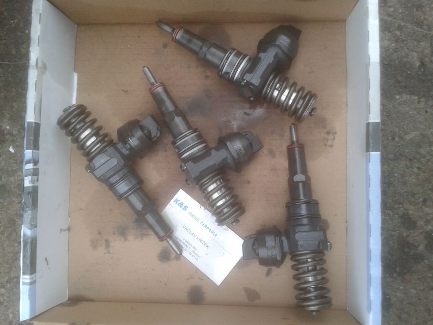

Pak se mi konečně vrátili vstřiky z kontroly, jsou v pořádku. Na vstřiky se daly nové gumičky.
A ještě jsem dokoupil pěknější hadici k budíku na tlak turba, protože ta dodaná v krabičce k budíku se mi nelíbyla!

Prosim tě, na kolik tě vyšla kontrola těch vstřiků?
Fabia RS TDI - zatím obyčejnej žluťásek :)
MartinR3
Příspěvky: 40
Registrován: 15 kvě 2014, 17:10
Příspěvek od MartinR3 »
lifty píše:Prosim tě, na kolik tě vyšla kontrola těch vstřiků?
Kontrola vstřiků stala 1500,- a sada gumicek bosch na všechny vstřiky 800,-
