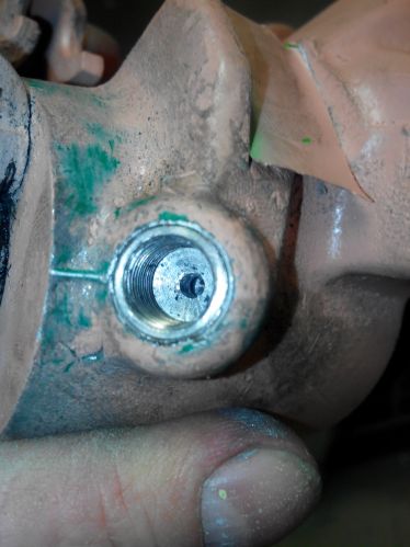

A když ty závity vytrháš tak se dají nahradit nerezovou vložkou a máš klid.Obrázek
