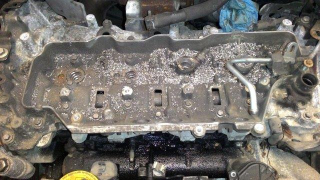

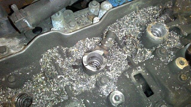

Taak pan neustale spekuluje. Ted jsme ve faazi, ze chce abych se podivaal do motoru. Tak jsem volal specialistu na vytahovani vstriku ten prijel zkurvil si na tom stahovak a odjel s tim ze nic nechce, Tak jsem vymyslel jak ty vstřiky dostat. Zvitezila vrtačka a uz mam dva odvrtane ;) Docela fajn prace (LOL) . Jinak nejde bez tohoto sundat hlava. Poslu foto.

Tak to je muj vynalez (noteeth)
ObrázekObrázek
Příspěvky: 20568
nice job....ale co s tím pak dál ?? novou hlavu ??

Hlava pak pujde sundat. Dam to na repas oni uz si poradi. Odfrezuje se vstrik a je to (noteeth) . Jenom je to strasna drbacka..

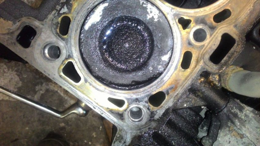

Ještě uvidim co se tam udalo. Auto najednou ztratilo vykon a z vyfuku kour. 1 valec bez komprese. Daam pak vedet

Dneska jsem sundal hlavu a uz mam jasno. Pist je na jednom miste rozteklej a jeden saci ventil ma diru jak do prdele asi KO vstrik. Posilam foto.

Nemate někdo pist navic :D . Me by se docela hodil :P
Příspěvky: 20568
Píst si objednej novej, hlavu nech opravit, z tvých předchozích zkušeností s majitelem se mu nejprve ale "vyceň" a za to jebání bych se té ceny nebál...
