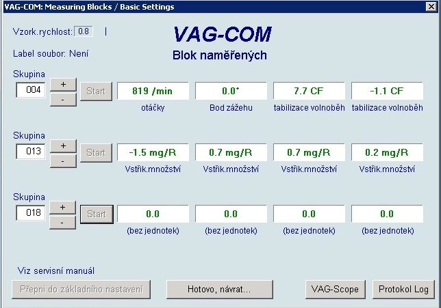

Dělají to zakarbonované vstřiky. Mám-li to ucourané v zimě,většinou slabě klape. Po protažení je ticho. Co říká VAG na hodnoty jednotlivých válců,jaké jsou odchylky ? U mě je-li odchylka do 0,05, je ticho. Větší odchylka je již slyšet.

[quote="martinsidlo"]Co říká VAG na hodnoty jednotlivých válců,jaké jsou odchylky ? U mě je-li odchylka do 0,05, je ticho. Větší odchylka je již slyšet.
nějak mi nedochází jak umí vag u asv změřit jednotlivé válce :? co to je odchylka O.O5 :?
martinsidlo
Příspěvky: 4999
Bydliště: Praha 5
Příspěvek od martinsidlo »
Vstřikované množství jednotlivých válců,myslím,že je v mg či v čem.

martinsidlo píše:Vstřikované množství jednotlivých válců,myslím,že je v mg či v čem.
JJ to nějak řídící jednotka doladuje množství vstřikovaného paliva do jednotlivých válců na volnoběh aby byl vyrovnaný chod motoru na volnoběh. Ale jak přesně si to vysvětlit a jestli to je v celém rozsahu otáček doladováno řj taky čerti vědí?
Zajímavej poznatek s tím rozdílným dávkováním paliva v mg na válec a volnoběžným chodem motoru. čeče natom asi něco bude :?Obrázek
