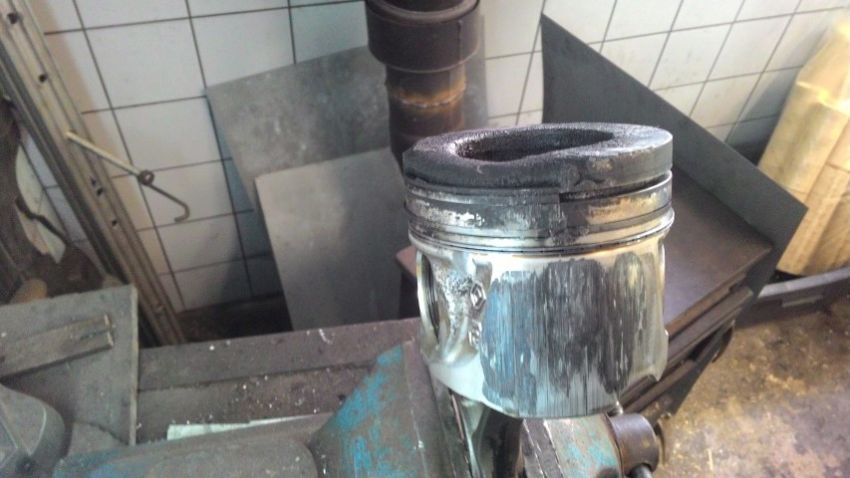

JJ hlava je dole. Rozteklej pist, upalenej ventil. Hlavu uz jsem poslal na repas. Pist jsem sehnal i s ojnici za 2500kc. Tak uvidime :)

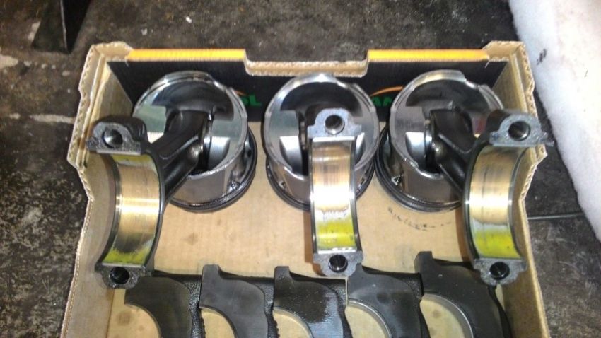

Tak posilam nejakou fotecku (rofl) . Salky na ojnicích a pist.

markr
Příspěvky: 670
Registrován: 01 říj 2011, 16:26
pist
Příspěvek od markr »
Příspěvky: 20327
Ty saly dej vsechny novy...
