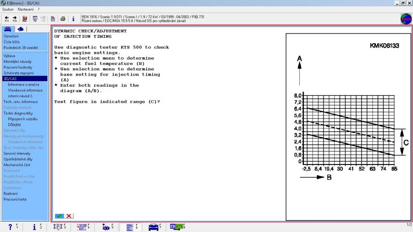

amigo
Příspěvky: 243
Registrován: 19 dub 2009, 18:24
Příspěvek od amigo »
Napojit Kts.Ta ma na to graf.Bez pripravku na koleso nenastavis.

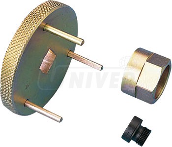

amigo píše:Napojit Kts.Ta ma na to graf.Bez pripravku na koleso nenastavis.
Takže ani pomocí i kts to bez pripravku nejde? Co je to za přípravek? Nemáš někde odkaz? Diky
geo
Příspěvky: 4732
Příspěvek od geo »
Asi tohle.
patrik.kloucek
Příspěvky: 2068
Registrován: 22 pro 2006, 20:58
Bydliště: Hradec Kralove
Příspěvek od patrik.kloucek »
geo píše:Obrázek
Asi tohle.
Hmm to vypada jako pochyst na kolo čerpadla. No tak to jsem zvedavej jak to udělám. Kts není problém ale tohle jsem zvedavej jak poresim.
