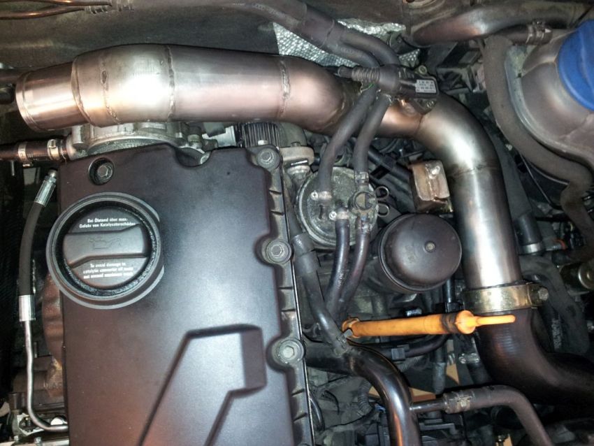

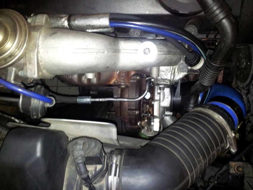

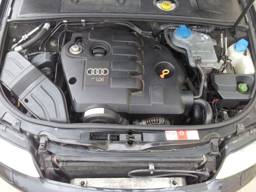

Trosku ozivim tema. Ma nekdo foto ze zastavby 1756/2260 na podelnym motoru?

Příspěvek od jouda1 »
Tady to asi nikdo nema bo tak tezky auta nikdo netuni.kazdopadne ho tam dostanes v klidu ale musis si nechat vyrobit mezikus mezi turbo a svody takovy trojuhelnik a pak ho natocis kam potrebues na hadici a je to.z mi umre hybrid v passatu tak 1756 tam budu taky implantovat i kdyz se mi nechce resit koler

honza.biker
Příspěvky: 404
Registrován: 02 dub 2009, 18:19
Bydliště: Vřesovice
Příspěvek od honza.biker »
Vše se dá krásně a elegantně a ne nějaké prasení s vyhozeným airboxem a bez krytu motoru ;-)
Stačí jiný držák motoru a příčné svody s navařenou přírubou

blonn
Příspěvky: 1135
Registrován: 01 dub 2009, 19:08
Příspěvek od blonn »
Honza.biker: Ten palivak tam mas 10 let ne :D

PeITeeR
Příspěvky: 125
Registrován: 15 zář 2014, 00:53
Bydliště: Tachau
Příspěvek od PeITeeR »
Vypada trosku zaprášenej no (noteeth)
