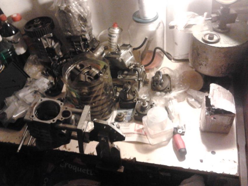

da sa to, ale clovek musi vediet ako cerpadlo funguje, aby to vedel vymenit/nastavit korektne.
Vyhoda vymeny na aute je, ze to ide rychlo a da sa hned nastavit úredvstrek a volnobezna davka. Nevyhoda vymeny na aute je iste riziko nastavenia(detaily si necham pre seba) ;) .
Vyhoda vymeny vo ,,zveraku" je eliminacia toho rizika (pokial to robi mechanik ktory vie co ma kontrolovat). Nevyhoda zveraku pre tych co nemaju skusobnu stolicu (ja ju nemam) je, ze nieje mozne nastavit volnobeznu davku. To az po nahodeni do auta.Obrázek

Presne tak ako pise toefuk,menil som za 11mm vo zveraku po prvy krat bez skusobnej stolici...ide to krasne vymenit,za niektore detaily dakujem toefukovy :D

já to měnil ve svěráku a měl jsem takové nervy že nechápu jak to muže někdo zvládnout na autě a ještě když je to čerpaadlo vodorovně ...
