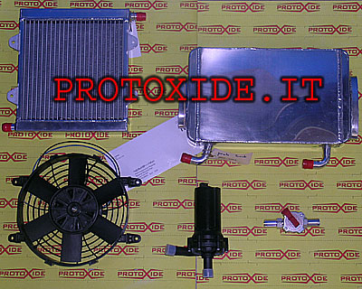

http://www.ebay.com/itm/Barrel-style-li ... 2ca445e7f7.
Potřeboval bych něco takového , je možnost koupě v ČR
