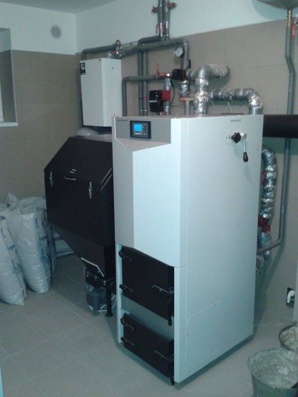

Jj a nechá se tam vrazit rošt a jedeš třeba polena. Jsem z něj nadšenej, je to fakt paráda. Až mi chcípne bojler momentálně pouze na el. tak pořídim kombinovanej a připojim k tomuhle a pojedu nonstop. Vyjde to líp než elektrika. Ten kotel si to umí obsluhovat všechno sám. Ta ŘJ je už fakt vymakaná.roman1648 píše:

Ahoj. Až do loňského dubna jsem měl v r.d. 50 let starý kotel emka.Cca 25kw.Topil jsem koksem a tím, co široko daleko šlo rozřezat a spálit.Už jsem starší a chtěl jsem trochu komfort, a ne se motat pořád kolem topení, tak jsem využil kotl.dotace a zakoupil kotel litinový na uhlí Attack.Automat s 300l násypkou.Dá se říci, že jsem spokojen.Násypka na podzim a když nemrzne vydrží až 6 dní, dá se naházet když je čas, nebo když se staví někdo z dětí.Co se týká financí, protopím asi stejně.Ruda
My dostavěli teď barák a máme tam automat na uhlí Benekov Cosmotherm U25, můžu říct jediný ... luxus
Vedle ve starým baráku topíme krbovkama s výměníkem do topení a to je mrdárna, shánět dřevo, 800 za metr to vozit na káře domu, skládat, řezat, odvážet do garáže, pak to nosit v bednách domu ke krbovkám, je z toho bordel, práce milion, vejdou se tam buď pár malejch polínek, nebo jedno větší, no pakárna... A stejně je ráno zima. V novým máme automat s násypkou na 280 litrů, na každým radiátoru termostatickou hlavici, takže si člověk může nastavit v koupelnách třeba 28 stupňů a v ložnici třeba 20, v obýváku 22... když teplota v místnosti dosáhne nastavený teploty na radiátoru, tak se radiátor zavře a v koupelně topí vesele dál. No a když je barák vytopenej, tak se kotel utlumí, jakmile teplota maličko klesne, radiátory začnou pouštět vodu do topení, ke kotli přijde chladnější voda a začne zase topit... Po těch letech prcání se dřevem a krbovkama ve starým baráku se v tom novým cejtim jako v ráji

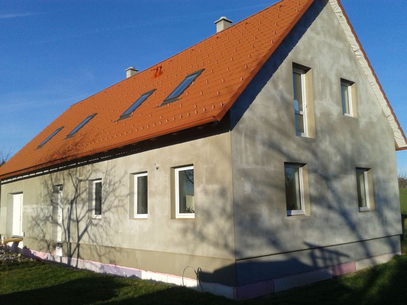

Ještě tam nebydlíme, ale topíme tam od listopadu na 22° v celým baráku (ať je -20 nebo +10, teplota v baráku jak nahoře tak dole kolísá max o 1 stupeň, půl stupně nad a půl pod nastavenou teplotu ) a v průměru si kotel vzal 20 kg uhlí (ořech 2, 10-25 mm, 300 korun za metrák, nebo 400 pytlovanej s dopravou zadáčo) = cca 60/80 Kč za den, je zateplenej 16cm polystyrenem a v podkroví jsou šikminy a strop taky brutálně zateplený, strop 31 cm vaty + 5 cm tvrzenej polystyren a šikminy 21 cm vaty a 5 polyš, sokl zateplenej 10 cm tvrzenej polyš a podlahy taky 10 cm polyš. Plastový okna trojskla, střešní okna dvojskla. Barák obdélník, 150 m2 plocha. Jo jinak naprostá většina stavěná svépomocí, 2011 - 2016
