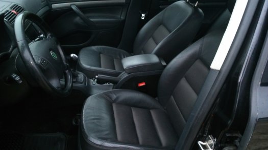

Zdravím. Chcel by som sa opýtať či budú pasovať sedačky z Octavie 2 2005 combi do O2 2010 Facelift SEDAN myslim airbag a výhrev, konektory?
ďakujemObrázek

Konektory airbagů jsou jiné, jinak to sedne.

ten konektor airbagu pojde prepinovať?
alebo je lepsie ho cvaknúť a napajkovať?
má niekto schému?
Ďakujem
O2 je 2005 2,0TDi BKD (sedačky na foto)
O2 Face 2010 1,9TDi BXE

Cvaknout a napájet

niekde som vyčítal že sú tam použité iné farby, kostru samozrejme odmerať môžem ale tie ostatné dva?
nemá niekto ELSU že by kukol schému??
dík

Zapoj žlutou na bílou a černou na zelenou. Hnědá je vždy kostra. Nebo to zapoj podle čísel pinů a bude to sedět. A i kdybys to prohodil(kromě kostry) tak to bude fungovat, je to jen roznětka tam se na nějakou polaritu nehraje, nehledej v tom nic složitého.

no tak to mám spravené :)
šlo to celkom hladko...len by som chcel upozorniť na to,
keď to niekto bude robiť aby si dal pozor na farby vodičov:
1. hnedá - hnedá
2. modrá - zelená
3. čierna - biela
Všetko funguje ako má dokonca nebolo potrebné ani mazať chybu airbagov
po demontáži sedadiel.

Na palubovke ti kontrolka airbag nebude svietiť ale v pamati zavad to budeš mať zapisané treba vymazať cez vag ;)

kontroloval som to a nie je to tam..som nezapínal kľúč s vybratými sedačkami, tak asi preto :) 8)
