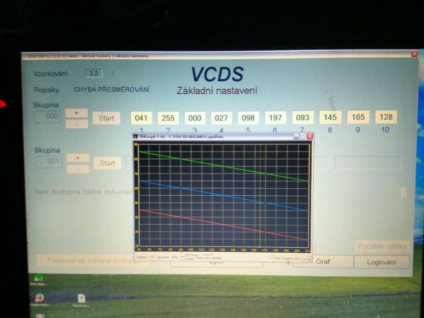

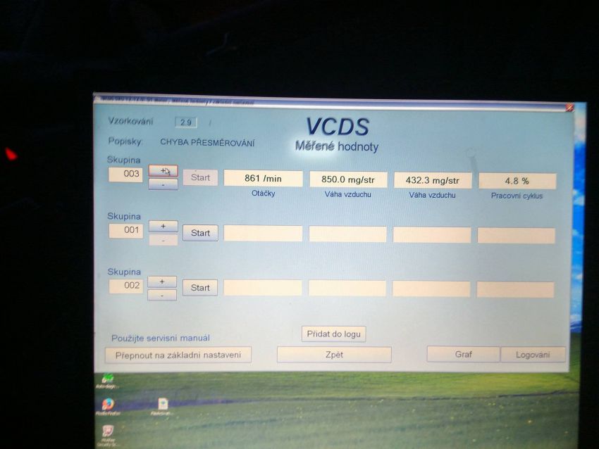

ahoj hoši, oživím to tu.. dával jsem dnes 11tku hlavu po komplet přetěsnění čerpadla, a sám jsem to nastavil takto.. ovšem předvstřik tam nikde není, ačkoli auto běží hezky a i startuje, startovací dávku jsem dal 33168.. kladívkem jsem to posunul na 3.2.. kde je problém ? Díky

Uhol vstreku musis ubrat kedze na TDI grafe si ho riadne prestrelil, tak aby sadol na modru. A volnobeznu davku pridaj 3.2 mg pri 72C je malo. Ma byt 4.0mg pri 82C. Aj uhol vstreku aj davka sa kontroluje pri zohriatom motore a vypnutych vsetkych spotrebicoch.

ano o teplotě vím, nějak mi klesla svině, úhel vstriku myslíš jak.. cerpadlo od bloku ?

no máš úplně mimo převstřik..povol na čerpadle 3x 8šroub a 22klič a pootoč(myslím že klíčem dopředu) dotahni ty tři šrouby a mrkni kolik je převstřik..já ho mám těsně pod zelenou čarou..

matesfox píše:no máš úplně mimo převstřik..povol na čerpadle 3x 8šroub a 22klič a pootoč(myslím že klíčem dopředu) dotahni ty tři šrouby a mrkni kolik je převstřik..já ho mám těsně pod zelenou čarou..
má ho moc vysokej takže 22klic a lehce smerem do auta (do leva) ;)

já ho mám ještě malinko nad zelenou..... :D ;)

já žil v dojmu, že vyšší předvstřik je směrem k bloku motoru.. ? jakto, že to tedy jede hezky když je předvstřik 1xx ? díky
