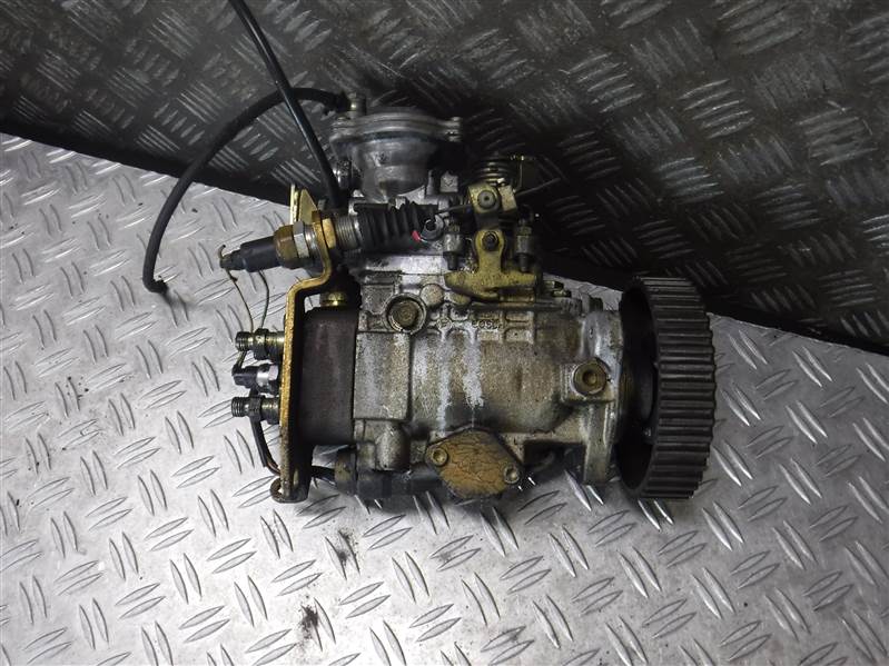

Nazdar hosi po nahodeni cerpadla z motoru aaz 1.9 asi ten starsi mode na motor 1.6td mam vysoky volnobeh asi 2000 otacok na starom 1.6tkovom cerpadle bol jeden kabel na stop ventil a na tomto aaz cerpadle ide jeden kabel na stop ventil dalsie dv by mali ist zozadu presne vstrede ako idu trubky na vstreky a dalsie dva kable idu na spodok cerpadla ako keby na predsuvnik. Moze to mat elektricky predsuvnik a moze to mat vpliv na tie otacky?Obrázek

Na fotce máš zatáhly sytič a tou kotvičkou se taky šteluje volnoběh.

Fotka je len ilustracna lebo mi nechcelo ist nahrat moju fotku ja tam ten termo spinac na sytic nemam

každopádně tou kotvičkou lze štelovat volnoběh. Jinak pokud jsi kroutil tím šroubem na bohatost tak tím se taky pak zvýší volnoběžné otáčky.
