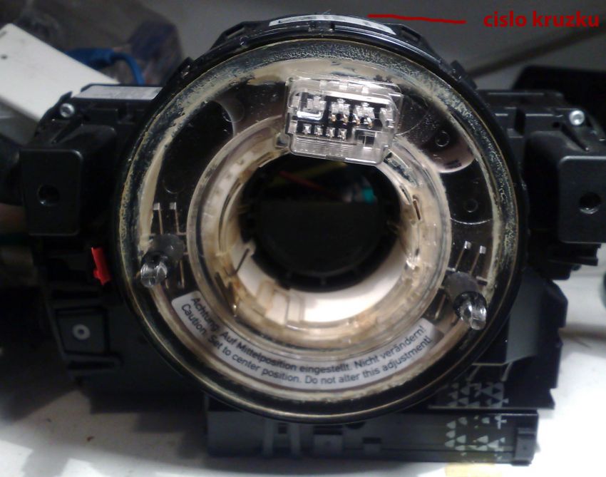

chalosi dik za pripomienky. ako zistim, ze ten kruzok pod volantom je v spravnej polohe ako ma byt a nieje potoceny. alebo ako sa nastavuje do tej spravnej polohy.

je na bag, klakson a prip. multifunkcny volant , na os ho inak nenasadiš, ale ak ho niekto pretočil, musíš len rozpočítať otáčky a rozdeliť, inak dôjde k pretrhnutiu pri maximálnom raide do niektorej strany, ale inak si myslím že ten krúžok na tie tvoje chyby vplyv nemá, skor nasadenie volantu na rysky, alebo geometria, teda jazda rovno.....pozri sa do VIS a nastavenie servoriadenia a snimacov s nim spojenych

snimac je rovnaky ja som pisal ze tie kruzky su dva druhy a navzajom su rozdielne . a ked tam neni ten spravny nikdy to nastavenie neurobis. Na tom kruzku su inak tie vystupky.

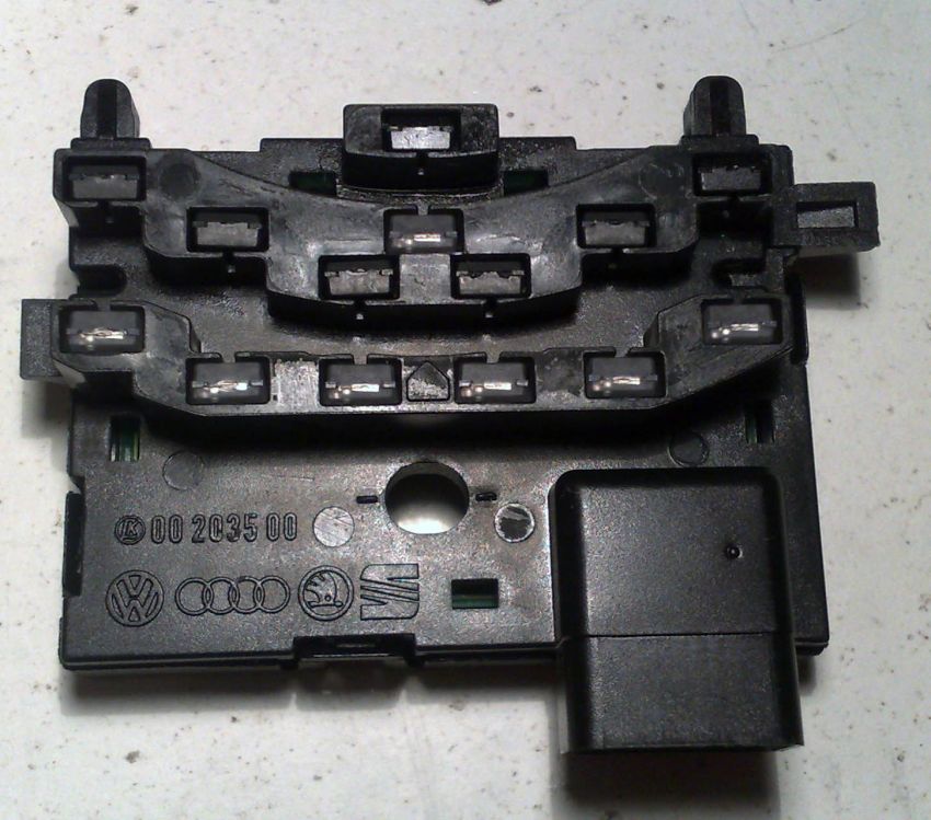

chalani, ja som to sice este nemal rozobrane, ale podla toho obrazku na prvej strane je snimac uhlu natocenia pod cislom 5 , a ten kruzok pod cislom 4 ,takze su to uplne rozdielne veci. jedine, ze by tieto dve casti do seba zapadli a snimac by snimal natocenie toho kruzku. tak ako to vlastne je?

toto je snimac uhlu su tam optto cleny a na kruzku su vystupky ktore pri toceni volantom prerusuju luce a tym sa meria uhol natocenia. Snimace su rovnake kruzky su rozdielne maju ine vystupky .

mam aj kruzok aj by som ho nafotil ale je spolu s packamy aj rj stlpiku . je to komplet
pipx
Příspěvky: 88
Registrován: 24 led 2006, 11:11
Příspěvek od pipx »
pozri na cislo kruzku . a pozri vo vagu rj stlpiku riadenia a posli mi to poviem ti ci je to ok.

diky diky pipx. konecne som sa dozvedel suvislost medzi tymito dvoma vecami. az sa k tomu autu dostanem opisem tie cisla.
