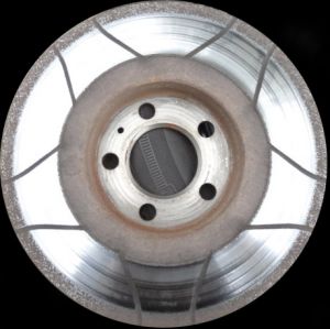

Takto kotúče vyzerajú.
Toto je vonkajšia strana, ktorá je normálne obodratá.
a toto zasa vnútorná, ktoru deria na 50% a navyše v strede derie aj ryhu.
NOVON píše:hacman: Na drzaku trmenu mas ty kluzne plisky pro desky?Pistek je rovny,nevyrezla dosadaci plocha..
Neviem, aké kĺzne pliešky máš na mysli. Držiak strmeňa je monoblok a žiadne pliešky v mieste kde sa dotýkajú platničky na ňom neboli. Neviem, či to bude dobre vidieť lebo toto foto sa mi nepodarilo
a piestik vyzerá byť v poriadku.
Pravú, vnútornú stranu derie o poznanie lepšie.

Ryhu na kotúči mohol spôsobiť zaseknutý kamienok , čo by vysvetľovalo aj to , prečo funkčná plocha končí ryhou .

Bych řek tak nějak normální věc u aut s kterými se moc nejezdí (nebrzdí). Vem to na okresku, dej si 30 km hodně svižně a zlepšení bys měl vidět. Ale abys to vyleštil, tak to bude chvíli trvat, kotouč se zas tak rychle neojíždí.

Málo ježdění, slabý brždění. Jak to jednou chytne rez od hranek kotouče a nestačí se to sundat v počátku dostatečným obržděním, nic kotouč nezachrání.

Ak by bolo málo jazdené a brzdené tak by museli byť zlé obidve strany a nielen jedna, nie? A navyše jeden kotúč je zodratý viac a druhý menej viď. foto.

Co se tam děje ví bůh, může být mírná nesouměrnost... Já s tímhle celkem bojuju, jezdím sice přes 100 km denně, ale je to taková trasa, že se ani nemusím nijak snažit a brzdy nepotřebuju, hlavně u 1er, tej ten dvoulitr brzdí hodně. Já bych desky vyndal, na jemným šmirglu zarovnal, namazal a začni brzdit více agresnivěji, nemáš to bych řek ještě tolik, třeba se to srovná. Stočení se moc nevyplatí, pak kdyžtak jiné kotouče.

Nevím, ale na zalejskanou korozi na kotouči destičkou platí jedině soustruh nebo kontejner ... No, na pravým to je to samý (rozdíl minimální, prostě na ploše mezi destičkouxkotouč nesmí být nic), maximálně tam maj destičky lepší pozici vůči kotouči, případně v lepším stavu hydraulika-žádnej vzduch.
