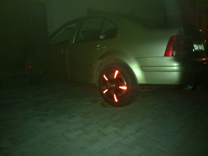

Jelikož je teďka udělaná komplet hlava, nedavno spojka s dvouhmotou, turbo, tlumiče, brzdy a mnoho dalšího tak je mi líto to prodat je v tom už tolik peněz že by se mi zbýdou vrátila tak půlka jestli vůbecOctavak1.9 96kw píše:tak to ti to prodlouzeni delky zhaveni pomuze, a bude to startovat na drnc.s tema krouzkama to neni jen tak + nove saly atd. zalezi kolik do toho chces investovat,ale to uz je uplne jina kapitola ...
teďka je ještě zatónovaná, zatmavená světla
ono zase sa dá zohnať aj pekny spodok naozaj za pár korún, pripadne holy motor, ja sa neviem jedneho motora auy zbaviť už pol roka a pritom je v peknom stave (holy motor 200€ pre forum SK-KE)
auto pekné, kľudne by som stym pojazdil cez leto ešte do zimy zoženieš motor a hotovo, jo a skúsil by som do tých valcov fúknuť kompresorom či to náhodou nejde cez hlavu
