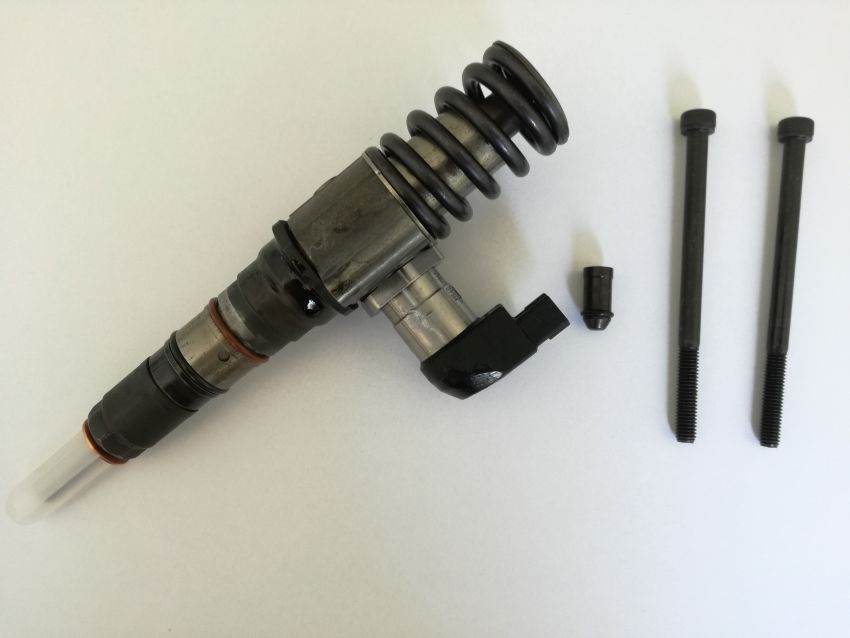

Pánové :) a obvzlášť pane Humle .. moc prosím o Vaši vzácnou radu .. vím, že pod PD vstřiky BOSCH se dávají měděné podložky, pod PPD SIEMENS ne .. k věci, jedna nejmenovaná firma co se zabýva opravou diesel komponentů (vstřiky PD, PPD, CR, čerpadla, atd.) mě doporučila použít měděných podložek viz. přiložený obrázek právě pro PPD Vstřiky SIEMENS/CONTINENTAL, u mě konkrétně pro 125kW (03G130073T).
K tomu dodali šrouby FKE s pevností 10.9, viz. obrázek :)
Jen dodám, že v prosinci byli vyndané vstřiky a poslány na test, malinko se frézovali dosedací plochy vstřiků v hlavě. Nyní auto startuje na brnknutí jak za studena, tak za tepla. Nicméně dle testu, nedávají vstřiky již takovou dávku jakou by měli a první vstřikovač je v maximálním zatížení téměř bez dávky. Nicméně auto jezdilo, a bylo před Vánoci, tak jsem vstřikovače nechal původní, pouze jsme malinko zafrézovali sedlá a dali se nové šrouby.
Auto pořád jezdí a startuje pěkně.
Teď se chystám osadit vstřiky, co jsem koupil od nich a které automaticky osadily měděnými podložkami. Šrouby FKE s pevností 10.9.
Otaázka, použít je a osadit ty podložky ? použít pořád stejný utahovací moment ? 3Nm a následně pootočit o 270° ? Co si o tom myslíte Vy ? nebo je zahodit a osadit vstřikovače bez nich ? Jejich doporučení je osadit, že tím dosáhnu 100% těsnosti .. no a teď bábo raď :)
děkuji všem !!!!Obrázek

Ta podložka do toho kuželovýho sedla v hlavě i na vstřik samotný bude opravdu mňamka ... Kdo tohle radí?
Huml
Příspěvky: 11068
Příspěvek od Huml »
osobně bych to tam taky nedal, navíc PPD na podfukování tolik netrpí, jelikož kužel Siemens vstřiku má proti Bosch vstřiku trochu jinej tvar na nevymílá tolik sedlo ;)
