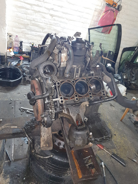

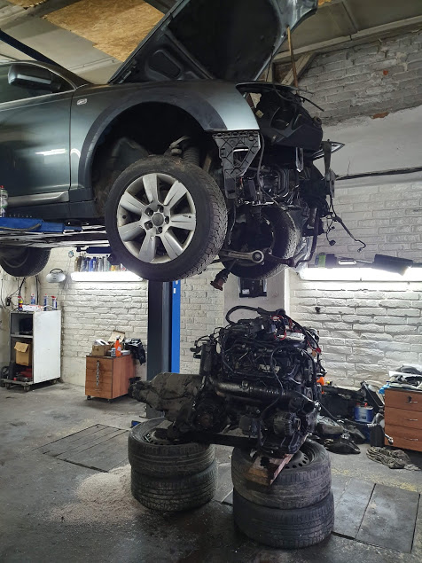

riesim motor do 171kW ASB, da sa pouzit aj blok motora BMK 165kW? Samozrejme trysky, turbo, sanie a vsetky komponenty tam nalozim z ASB, pytam sa cisto na motor - hlava, vacky, blok motora atd..

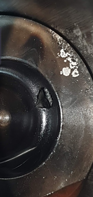

.Vytiahol som trysku, zmeral kompresiu - 1. valec 1bar
Ad blikania zhavenie - jedina chyba - fuel pump relay - mam za to, ze tryska bud zacala stat naftu, alebo sa snazila vyrovnat korekciu valca bez kompresie, tak cerpadlo stratilo vacsi tlak a preto ta chyba.

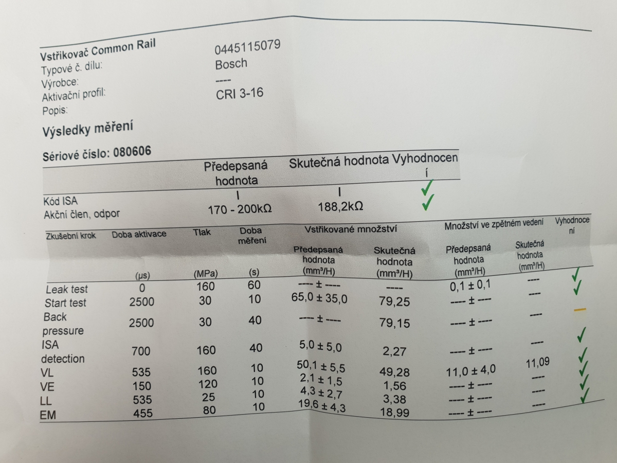

tryska je ok
